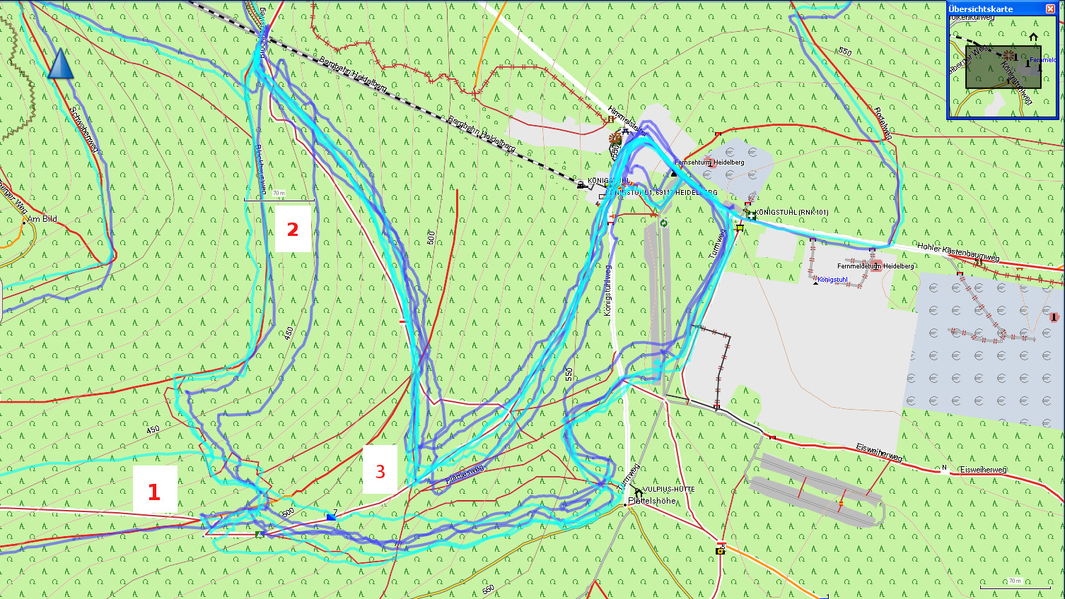

    Anbei ein Screenshot von meiner heutigen Tour. Gleichzeitig geloggt mit dem 1000er mit GPS + GLONASS (Blaugrau) und dem 800er(Cyan). In dem Ausschnitt bin ich mehrfach die gleiche Runde gefahren, man sieht zwischen den Runden einen deutlichen Unterschied. Bei Markierung "2" sind es beim 1000er (Blaugrau) locker 50Meter Unterschied zwischen den Runden. (Den 70m-Maßstab habe ich von recht unten aus der Ecke einfach mal kopiert um es leichter abschätzen zu können).
    Bei Markierung "3" sieht man auch, dass die unterschiedlichen Runden ein gutes Stück auseinander liegen.
    Bei diesen beiden Markierungen (2 und 3) finde ich die Aufzeichnung vom 800er besser. Dafür bricht der 800er dann bei Markierung "1" total aus. Das ist deutlich zu weit nördlich vom eigentlichen Weg. (Der 1000er liegt genau auf dem Weg).
    Ich hab noch eine andere Stelle in der Aufzeichnung gefunden, wo der 800er deutlich neben der Strecke liegt. Der 1000er macht es aber insgesamt nicht viel besser. Irgendwie hab ich auch den Eindruck, dass der 1000er eher abkürzt, während der 800er gern mal eine Kurve zu weit "ausfährt". Mit gehts nicht darum, ob die Aufzeichnungen 100% auf dem Weg liegen, das muss nix heißen, die Karte (Nops Reitwanderkarte auf OSM-Basis) ist sicher auch nicht 100% genau. Aber zwischen gleichen Runden sieht man schon deutliche Unterschiede.
    Ich kann mir gut vorstellen, dass auch der 1000er beim Navigieren dann gern mal denkt, er wäre auf einem anderen Weg und dann die Route neu berechnen will.
    Ein ziemlich krasser Unterschied stellt sich bei der Auswertung der Streckenlänge anhand des GPS-Pfades ein: beim 1000er wird mit in Sporttracks 29,49km angezeigt, beim 800er 30,46km. (Sporttracks rechnet hier wirklich nochmal den GPS-Pfad nach und nimmt nicht die Werte aus den Geräten).
    Die Streckenaufzeichnung per GSC-10 liegt auch außeinander, der 1000er hat dort 31,4km, der 800er 30,9km. Hier hats evtl. Unterschiede bei der automatischen Berechnung des Reifenumfangs gegeben. Bis Kilometer 20 bin ich mir aber ziemlich sicher, dass weniger als 100m Unterschied angezeigt wurde. Ich werde das mal beobachten. Beim Rennrad (auch mit GSC-10) sind mir keine so großen Unterschiede untergekommen..
