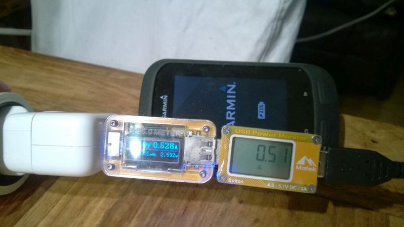

    Hi, ich habe mal diverse USB Lader und diverse Micro USB Kabel ausprobiert.
    (USB ist spannungstechnisch genormt auf 5 Volt, also sollte die Spannung für die Tests nicht weiter eine Rolle spielen)
    Auf meinen Radeltouren hab ich u.A. auch diverse Powerbanken dabei (Akku Zusatzspeicher), die auch bis max 2A ausgeben können.
    Egal welchen Lader oder welches Kabel ich kombiniert habe: Es wurde immer mit ca. 500 mA (0,5A) geladen. Auch wenn ich einen 12W Lader (z.B. Ipad Air) genommen habe hat sich der Garmin immer nur 500 mA genommen. Somit geht quasi jedes USB Ladegerät das genügend Saft (Ampere) bringt. Ein ÚSB Lader von einem Bluetooth Headset mit max 200mA (also zuwenig) macht dann natürlich nicht wirklich Freude. (Ladevorgang dauert 3x so lang)
    Getestet mit Netzteilen / USB Ladern von einem Samsung Galaxy xyz, Nokia Lumia 9xx, Ipad Air, Iphone 5, Blackberry Z30
    Siehe Bild
