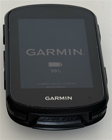

Ich habe das Problem, dass sich mein Edge 840 mit neuestem Softwarestand recht häufig aufhängt und dann nur noch mit langem Drücken der Power-Taste zurückgesetzt werden kann. Dies passiert unter anderem fast immer, wenn ich das Kabel nach einer Verbindung mit Garmin Express unter Windows 11 abziehe. Dann bleibt das Gerät in folgendem Screen hängen und bootet nicht weiter.
Aber auch sonst kann es passieren, dass der Bildschirm bei einer Bedienung plötzlich einfriert und nichts mehr geht. Sämtliche Software ist auf dem neuesten Stand.
