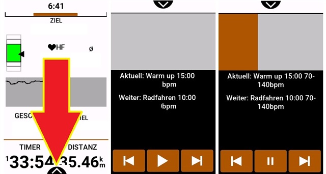

  • Hallo
    habe Deinen Hinweis erst vor ein paar Tagen gelesen und komme erst heute dazu, es auszuprobieren. Wenn Du in den(m) Aktivitätsprofil(en) die Trainingsseite aktiviert hast und es ist gerade ein Training aktiv, kannst Du den Screen von untern nach oben ziehen, dann erscheint ein weiteres Bild, in dem Du den gerade aktiven Trainingsabschnitt pausieren und später wieder starten (wieder aufnehmen) kannst. Ebenso ist ein Rücksprung zum vorhergehenden Trainingsabschnitt und die Auswahl des nächsten -abschnitts möglich (befindest Du Dich im letzten Abschnitt, wird bei Forward das Training beendet)
