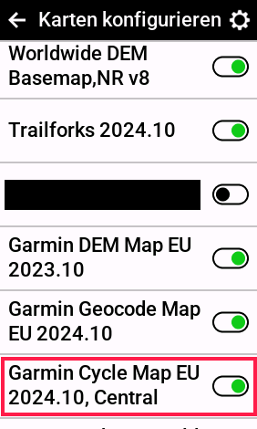

  • Mir fällt nur die banale Sache mit den Karten ein.
    Sind nur diese Karten, vor allem die Cycle Map aktiviert?
    Ich hatte das Problem, daß die Cycle Map zweimal auf dem Edge war.
    Das Problem mit konkurrierenden Karten lässt sich mit dem Java Device Manager sehr leicht sehen und lösen.
    https://www.javawa.nl/jdm_en.html
  • Stimmt Thomas, das mit den doppelten Karten hatte ich letztens nach dem FW-Update auf 24.18 auch. Ob das die beschriebene Auswirkung hat, ist durchaus möglich, kann ich aber nicht verifizieren, weil ich seitdem keine Streckennavigation genutzt habe.
    Btw: Bei mir ist das "Chaos" entstanden, als ich den Kartenmanager auf dem Edge ausprobieren wollte. Nachdem ich das in mühevoller Kleinarbeit wieder gerade gezogen habe, werde ich den Kartenmanager nicht mehr nutzen
    1. dauert mir das viel zu lange und
    2. geht's mit Garmin Express schneller und zuverlässiger
    ... und was ist das für eine Karte, die Du deaktiviert und unkenntlich gemacht hast ?

    NS: Das Prüfen mit dem Javawa-Device-Manager gibt übrigens bei mir einen Fehler der Überlappung routingfähiger Karten aus und warnt vor:
    Segment codes for this file reside in other files.
    This will cause problems with routing and/or displaying maps
    und zwar für folgende Karten:
    Garmin Geocode Map EU 2024.10
    Trailforks 2024.10
    Garmin Cycle Map EU 2024.10, Central
    Doch deaktivieren will ich die deswegen nicht !! Wie löst Du ein solches Problem ?
