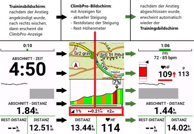

  • Da muss ich Dich leider enttäuschen Uli. Die benutzerdefinierten Datenfelder in meinem Bild beziehen sich auf "Aktuelle Steigung" und "Gesamtanstieg während der Runde".
    Ja, die Bilder sind noch von der FW-Version 19.xx
    Aber jetzt kommt's:
    Langes Fädchen - faules Mädchen ... oder in meinem Sinne aussetzendes Denkvermögen, ersetzt keinen intuitiven Test
    Während der heutigen Trainingssession habe ich nicht nur die Distanz- und Navigationsfelder ausprobiert, die funktionieren leider nicht so, wie wir es erhofft haben ... NEIN mehr ...
    Die Behauptung, daß der ClimbPro-Screen während eines aktiven Trainings nicht eingeblendet wird, muß ich entschuldigend zurücknehmen (sorry Garmin). Der ClimbPro-Bildschirm wird doch gezeigt, man muss nur nach rechts wischen, dann sieht man ihn und zwar mit allen Angaben, die unser Herz begehrt (zugegeben, die Steigungswerte sind nicht mehr ganz so groß, wie sie zu Zeiten der FW 18.xx einmal waren).
    Hier ein paar Screens die ich während des aktiven Trainings gemacht habe (FW-Version 20.19)

    Da bin ich gespannt wie 'n Flitzebogen, mir fällt nämlich nix dazu ein, wie man den ClimbPro-Bildschirm noch zusätzlich beeinflussen könnte.

    Verblüffend, wie unterschiedlich die ClimbPro-Datenseite bei identischem FW-Stand (20.19) angezeigt wird ... vielleicht liegt es an der Solar-Variante Deines Geräts ?
