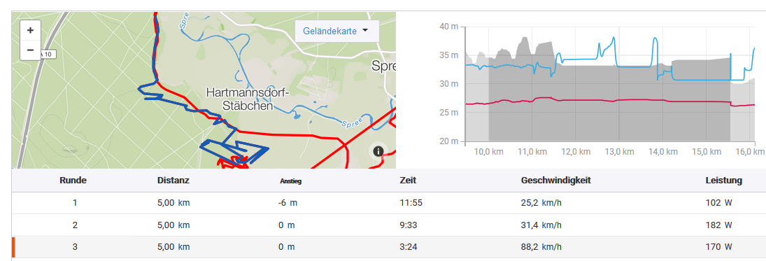

  • Soweit verstanden. Aber wieso berechnet dann Strava hochgeladene GPS-Daten auch neu. Wenn beim Edge immer der Nabensensor vorrag hat, wie erklärt sich dann das?
    Aufzeichnung mit Edge +Tritt- und Geschwindigkeitssensor. Auf GC das Gleiche;)
  • Former Member
    0 Former Member over 6 years ago
    Könntest du mal deine FIT-Datei posten, dann könnte ich mir mal anschauen, was da so genau drin steht. Vielleicht war der Sensor doch nicht verbunden?! Welchen Edge hast du denn?
