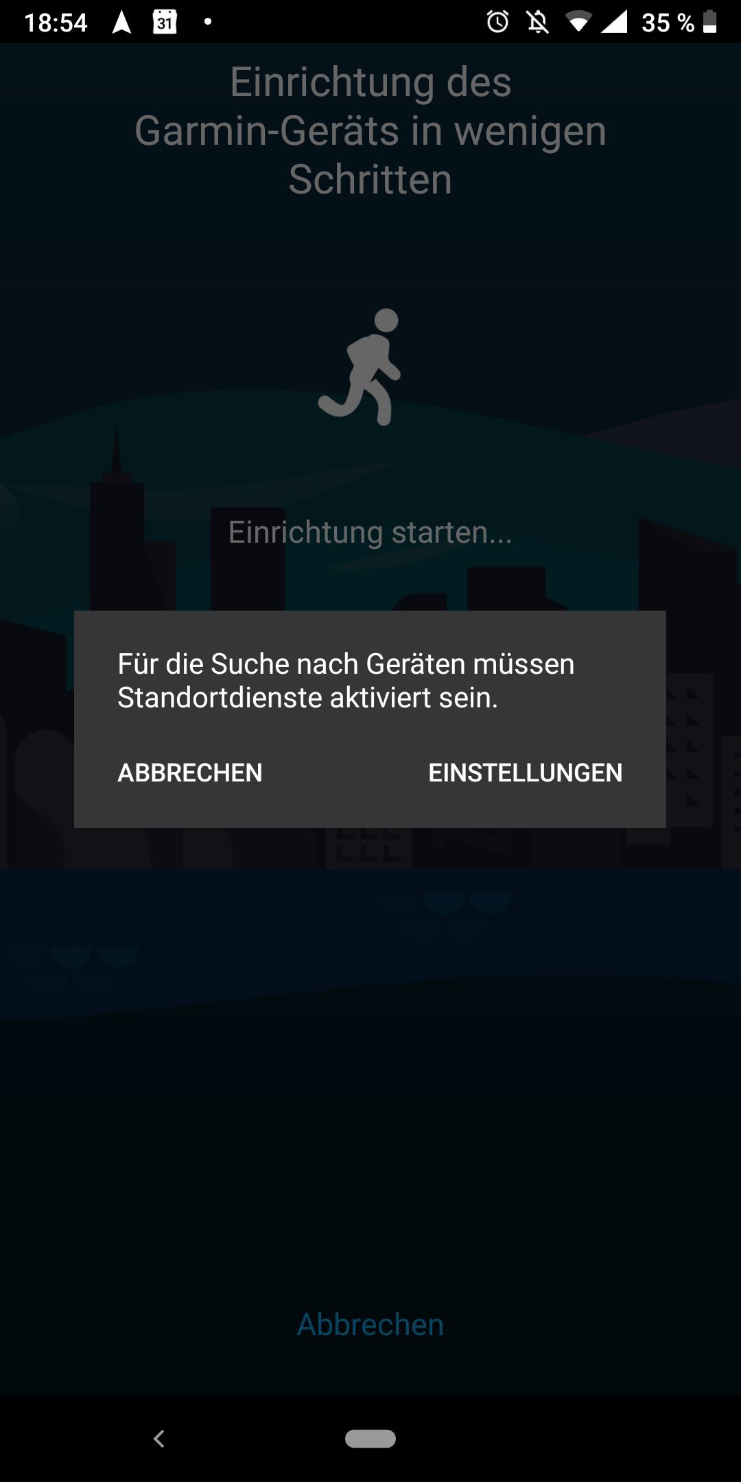

  • Hallo
    Ich werfe jetzt einfach mal was in die Runde und bitte euch es zu Testen.
    Nach mehrmaligem Versuchen kommt es mir so vor das die Verbindung Garmin Connect und Edge 1030 nur funktioniert wenn man am Handy die GPS Funktion eingeschaltet hat.
    Gebt mir bescheid ob es bei euch auch so ist.
    Habe meinen Edge 810 mal wieder mit Garmin Connect verbunden hier kommt ganz klar die Aussage mit der Standort Abfrage
