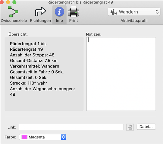

In BaseCamp sieht alles gut aus. keine "gerade" Linien. Importiere ich die Strecke in BaseCamp werden mir 11km angezeigt. Auf dem Edge lediglich etwas mehr als 5km

In beiden Fällen wird 5.7km angezeigt. Importiere ich die fit-datei in BaseCamp wird mir 11.7km angezeigt. Ich habe die Route mittels White Risk erstellt und diese danach als gpx auf den Edge geladen. Unter gespeicherte Routen wird die Strecke mit über 9km angezeigt.
