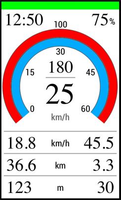

    Geschmacksache, ich hatte das Charts am Edge 1000 ausprobiert und war auf Anhieb begeistert, da ich nicht mehr ständig blättern mußte.
    Ich finde, er hat das super hingekriegt und zudem sogar noch ein paar Infos mehr, als in Charts möglich waren.
    Aber ich bin auch winzige Anzeigen gewohnt. Hatte früher mal einen VDO MC1, der hatte für ein 2x2cm großes Display massig Anzeigen drauf (für damalige Verhältnisse) und die waren wirklich winzig. Allerdings durch den höheren Kontrast als beim Garmin trotzdem relativ gut abzulesen. So ist es aber bei Charts oder dem von MCINNER1 erstellten Design auch. Die wichtigen Anzeigen sind groß genug und wenn man weiß wo was ist, dann hat man es auch mit einem Blick erfasst.
    Ich kann die Arbeit nur nochmals loben und würde es sofort testen wenn ich den Edge 1000 noch hätte. Gefällt mir wirklich ausgesprochen gut. Aber nicht Grund genug wieder zu Garmin zu wechseln. ;)
  • Alle meine relevanten Daten auf einen Blick:
    - Uhrzeit, Akku
    - Trittfrequenz. Ring aussen, wie ein Drehzahlmesser. Verändert sich farblich: Grün von 90 bis 105.
    - Speed. Ring innen, bleibt blau.
    - Ø-Geschwindigkeit, Max. Geschwindigkeit.
    - Gefahrene Strecke, Strecke bis zum Ziel (beim Routing).
    - Höhe (über N.N), Anstiege (Höhenmeter).
    Hat übrigens via Garmin Express (macOS) ohne Probleme funktioniert. Manchmal waren die Strings zu lang. Habe dann Datenfelder im Designer nach oben oder unten geschoben. :D
  • Es macht wirklich Spaß, mit dem DIY zu designen.
    Jeder kann machen, was und wie er es gerne hat.
    Super!
