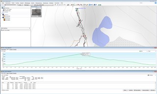

  • Hier noch ein paar Gedanken zu der Wanderung auf das Böse Weibele:
    1) Distanz:
    Es ist bekannt, dass die Edge interne Distanzberechnung bei sehr langsamer Fortbewegung nicht richtig ist. Das habe ich schon in den vorher erwähnten Postings behandelt. Hier muss aber nochmals daraufhingewiesen werden, dass die Edge Geräte Fahrradcomputer sind!
    Leider stimmt hier aber auch die über die GPS Punkte ermittelte Distanz überhaupt nicht, weil bei so langsamer Fortbewegung das Rauschen des GPS Signals die tatsächliche Fortbewegung überwiegt.
    Das sieht man deutlich auf unterem Basecamp Bild. Du bist sicher nicht ein derartiges Zick-Zack zum bzw. vom Gipfel gegangen.
    Dadurch werden die Distanzen viel zu groß!
    Edge interne Distanzaufzeichnung (diesmal logischerweise nicht über Speedsensor), daher [3] (=GPS Chip), ergibt 10,30 km. Die über GPS Koordinaten ermittelte Distanz ist 18,44 km!
    2) Höhen:
    die find ich gar nicht so schlecht.
    Deine Empfindung, dass es nur bergauf (und zurück bergab) geht, stimmt nicht mit der Realität überein. Am Höhenprofil kannst du deutlich Gegensteigungen (symetrisch Anstieg/Abstieg) erkennen. Daher müssen die zurückgelegten Höhenmeter mehr sein, als die Differenz Gipfel-Hütte.
    Höhenmeter Basecamp:  1.267 m    Edge: 1.283 m
    Höchster aufgezeichneter Punkt:  3.098 m  (das ist um ca. 20 m zu wenig)
    Was noch auffällt:
    der erste aufgezeichnete Punkt hat eine (falsche) Höhe von 1.992 m und in der fit- Datei keine gültigen GPS-Koordinaten.
    2021-10-02-Weibele(GPX).zip
