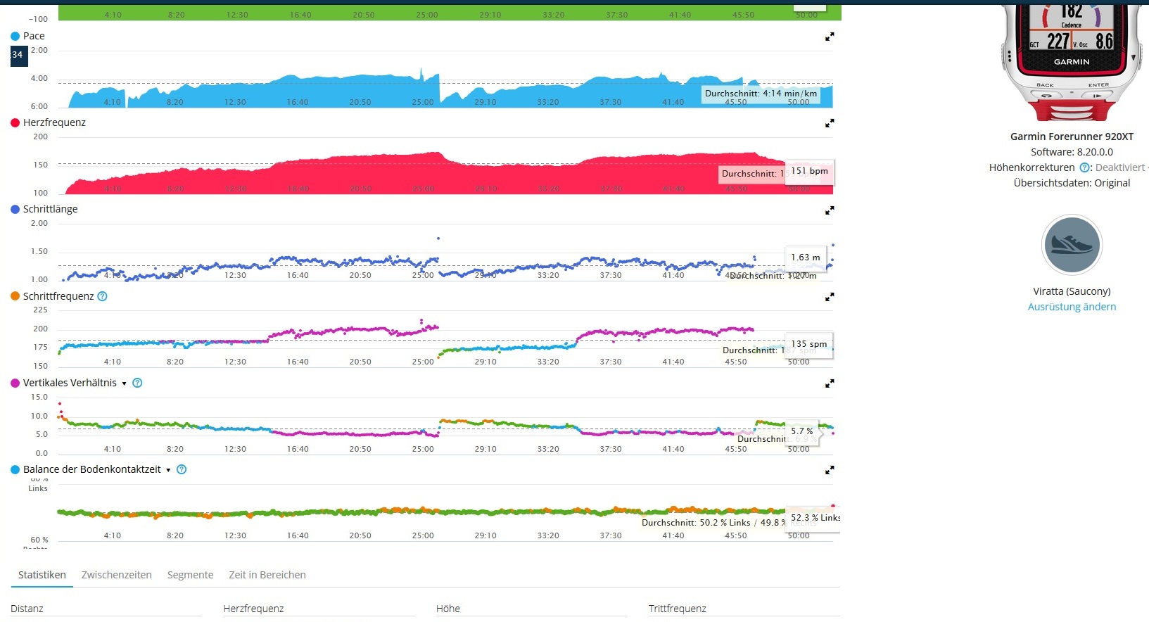

Ich bin mit dem Gurt gestern das erste Mal gelaufen, und es wurden auch einige Laufeffizienzdaten gemessen, aber anscheinend nicht alle:
- Bei der Schrittlänge wird nur der Durchschnitt angezeigt, das Diagramm bleibt leer.
- Schrittfrequenz ist ok, Graph und Mittelwert.
- Vertikale Bewegung ist ok, Graph und Mittelwert.
- Vertikales Verhältnis soll exakt 0% sein, der Graph ist ein Strich - offenbar nicht korrekt.
- Bodenkontaktzeit ist ok, Graph und Mittelwert
- Balance der Bodenkontaktzeit ist 100% links und 0% rechts - liegt im Plot außerhalb der y-Achse, völlig falsch.
Hat jemand eine Idee, ob das was kaputt sein könnte, Inkompatibilität besteht oder ob der Gurt nicht alles messen kann?
