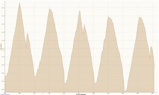

ich nutze seit einiger Zeit die vivoactive 3 beim Mountainbiken. Dabei ist mir aufgefallen, dass die Gesamt-Höhenmeter auf bekannten Strecken meist deutlich von den Werten abweichen, die ich mit anderen Geräten aufgezeichnet habe. Und so habe ich mal eine Mess-Fahrt unternommen:
Garmin Edge 800 am Lenker
vivoactive 3 am Handgelenk
Aufzeichnungsmodus bei beiden Geräten "intelligent". Barometrische Höhenmessung.
Strecke: eine kontinuierliche, gleichmäßige Steigung mit absolut 45m Höhenunterschied.
Diese bin ich 5 Mal hintereinander gefahren und habe mir danach das Höhenprofil angeschaut. Das Ergebnis ist schauderhaft. Ich frage mich, was die vivoactive 3 - Software da fabriziert!? Das ist doch völlig unbrauchbar. Mir geht es sicher nicht um exakte Absolutwerte, aber reproduzierbare Ergebnisse hätte ich schon gerne.
Hier das Diagramm vom Edge 800 (das ist akzeptabel) und darunter vivoactive 3 (völliger Mist). Auch die Gesamt-Höhenmeter liegen total daneben.
Hat jemand schon ähnliche Beobachtungen gemacht?

    auf den Drucksensor wirkt nicht nur der Luftdruck. In diesem Falle sollte der Staudruck maßgeblich für die Abweichungen sein. Die Uhr wird ja üblicherweise "offen" getragen, damit man sie während der Fahrt auch ablesen kann. Somit trifft auf die Seite mit dem Knopf der volle Fahrtwind auf und staut sich vor dem Gerät. Dies führt zu einer Druckerhöhung am Sensor, welcher direkt unter dem Knopf platziert ist. Es sollte also mit zunehmender Geschwindigkeit eine Reduzierung der ermittelten Höhe feststellbar sein.
    Gruß
    Uwe

    danke für den Hinweis. Das könnte durchaus eine Erklärung für das komische Verhalten sein. Ich werde das nochmal versuchen und die Uhr dabei anders positionieren...
