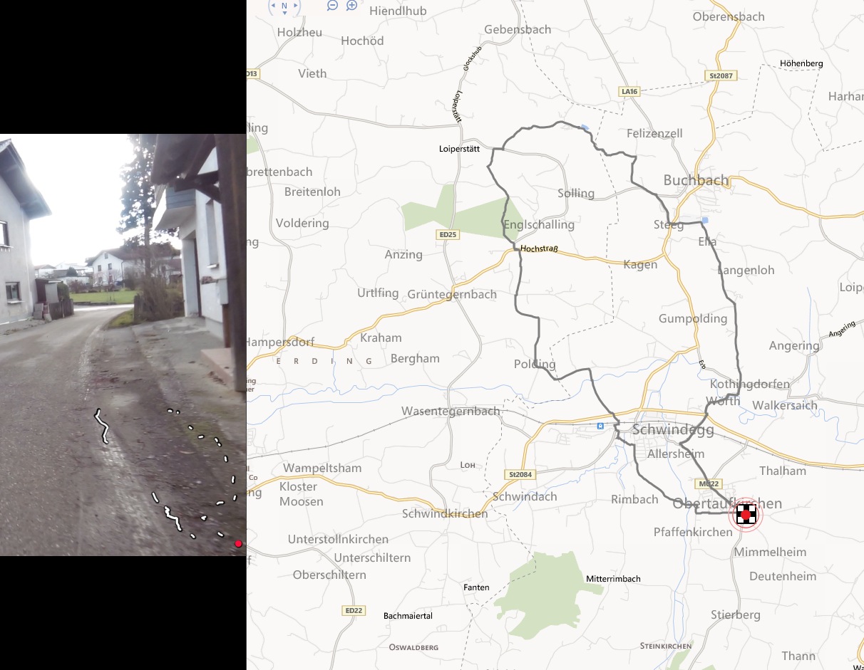

  • Hallo,
    schaut bei Euch der GPS Track auch so aus wie in der linken Bildschirmhälfte? Ja, das sind die Daten der Wirb Elite und dessen integriertem GPS Empfänger. Links dagegen der importierte Track vom Oregon.
    Leider bekomme ich im Video immer nur die Stücke vom Track angezeigt. Gibt es da einen Trick?
    Die Daten vom Tempe finde ich auch nicht.
    Vielen Dank.
