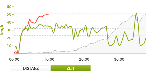

  • Das mit den 10 min. kann ich absolut bestätigen :) Siehe Bild!
    Hoffentlich gibts da bald ein Update dafür...
