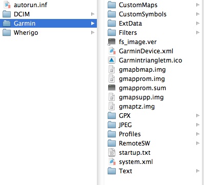

    Zu Punkt 2 habe ich einen Screenshot meiner Dateistruktur des Oregon 550t angehängt. Welche Datei repräsentiert denn die Topo Deutschland V2?
    Gruss, Markus

    nach einer empfehlenswerten Sicherung aller Dateien deines Oregon auf DVD oder Festplatte kannst du die Datei "gmapsupp.img" zuerst umbenennen z.B. in "gmapsupp.alt"
    Wenn dann die TOPO v2 nicht mehr in der Kartenliste erscheint dann kannst du die Datei auch löschen.
    Viel Erfolg
    Anton

    habe mich jetzt etwas mit der Materie auseinandergesetzt und dafür entschieden die V2 nicht zu löschen. Ist ja auf dem Garmin selbst und nicht auf der Micro-SD. So kann ich diese evtl. bei Gerätetausch rausnehmen und das Oregon mit der V2 verkaufen, so dass es für den potentiellen Interessenten auch noch halbwegs sinnvolles Kartenmaterial auf dem Empfänger gibt. Deaktiviere sie einfach in den Einstellungen und gut ist´s.
    Nochmals danke für Deine Hilfe,
    Gruss, Markus
