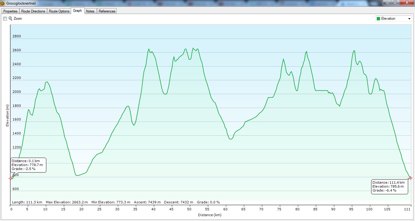

    Ein Update zu diesem ein wenig vestaubten Thema:
    Mittlerweile funktioniert das berechnen +-Höhenmeter (Gesamtanstieg, Gesamtabstieg) in Garmin Basecamp. Vorausgesetzt natürlich man hat die entsprechenden Karten und eine Route. Einfach die Route öffnen und auf den "Graph"- Tab springen. Hier sieht man das Höhenprofil.
    Um an die Werte zu kommen, bedarf es eines kleinen Tricks, für den ich selbst ein wenig Glück und 2 Tage gebraucht hab um ihn zu finden...
    Man kann im Höhenprofil auf Punkte klicken (z.B. den linkesten Punkt im Höhenprofil und den rechtesten Punkt). Dann gibt Basecamp unten eine kleine Zusammenfassung an, inklusive Gesamtanstieg und -abstieg zwischen diesen beiden Punkten. Weiters noch die Steigung zwischen diesen Punkten, die Distanz, die maximale und die minimale Höhe. Die Höhenmeter scheinen auch sehr realistisch zu sein für Routen, die in dieser Map in Basecamp erstellt worden sind. Ein kleiner Vergleich: Die selbe Route hat in Basecamp +7439hm (hier habe ich sie auch geplant), in Google Earth berechnet es mir +9800hm, mittels TCX Converter importierter Höhendaten und in GPS-Track-Analyse.Net 6 ausgegeben kommt man auf +15000hm. Mittels Wanderkarte ausgemessen und (mit Taschenrechner) zusammengezählt komme ich auf 7200hm. Wobei nicht jeder kleine Anstieg mitgerechnet wurde und auch gerundet wurde..
    Im Anhang ein Screenshot wie das aussieht.
