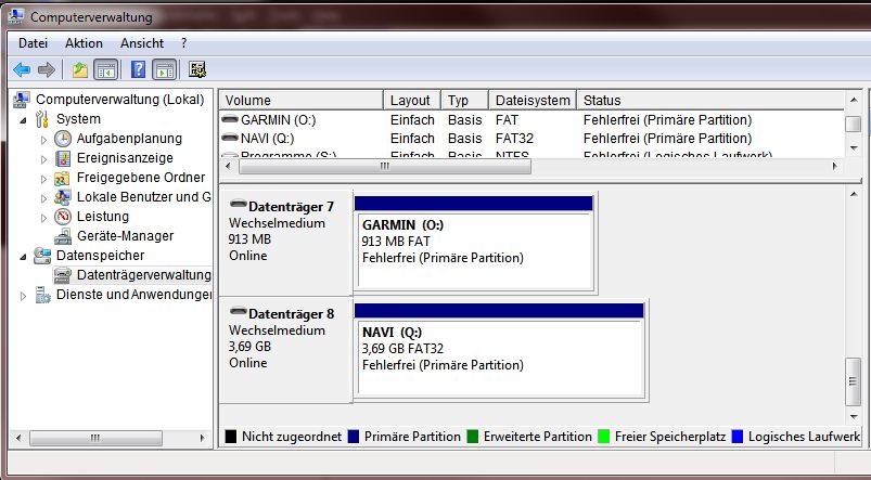

  • Former Member
    0 Former Member over 14 years ago
    Hmmm, bei mir ist das so dass mir im Arbeitsplatz überhaupt kein Symbol für die Speicherkarte des Oregon (allerdings 550T) angezeigt wird. Ich bin schon die ganze Zeit am überlegen wie ich denn auf die Karte zugreifen soll. Der Garmin selbst hat kein Problem: wenn ich eine Karte auf die SD in den Ordner Garmin lege dann kann ich die anstandslos verwenden (die SD-Karte ist eine SanDisk 8 GB Ultra).
    Ich würde aber gerne die Karte nicht immer herausmachen wenn ich was drauf kopieren will. Gibts hier ne Lösung wie mir der Explorer (Windows 7) die ja vom Oregon klaglos akzeptierte Karte auch anzeigt?
  • Eines könnte man noch mal probieren:
    Evtl. ist der Laufwerksbuchstabe schon durch ein anderes Gerät belegt.
    Schau doch mal in der Datenträgerverwaltung nach, ob die Karte dort angezeigt wird.
    Wenn ja, dann einfach einen anderen freien Laufwerksbuchstaben zuweisen.
    Gruß
    Apsala
  • Former Member
    @APSALA
    Vielen Dank - genau das war das Problem....
