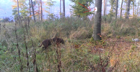

    Edit: Endlich bring ich mein Bild mal unter ;)
    Was macht besagter Autofahrer hier?
    (Weg ist in Topo und beim Zeichen ist die Farbe frisch)
