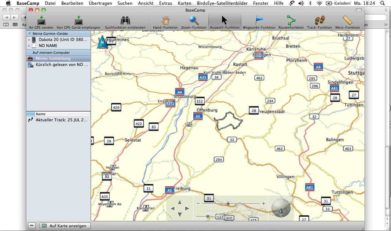

seit einigen Tagen habe ich ein Dakota 20 mit welchem ich in der nächsten Woche auf AlpenCross gehen möchte.
Für unsere Touren in Deutschland haben wir uns auch die Topo Deutschlandkarte auf SD Karte zugelegt. Wir haben auch schon ein paar Touren gefahren und wollten später unsere Tracks in BaseCamp anschauen. Doch leider sind unsere Tracks "in leerem Raum". Die Topographische Karte von der SD Karte wirs uns nicht in BaseCamp angezeigt. Die Karte lässt sich leider auch nicht installieren... Warum ist das so?

    Auf SD Karte ist nur ein Image fürs GPS-Gerät - das kann man auf PC nicht einfach anzeigen lassen.
    Wenn Du die Karte gekauft hast ist auf DVD die MS Version zu Installation auf PC dabei.
    Falls Du bei eBay nur eine SD Karte gekauft hast hast Du jetzt ein Problem.
    Basecamp (nicht MS!!) sollte die Original SD Karte einlesen können.
    Schau mal nach Anstecken des Geräts links oben in Basecamp auf den Grünen Balken. ES DAUERT EIN WENIG ,(sind ja auch fast 4 GB) wenn der Balken "voll" ist sollte die KArte eingelesen sein.
    Das geht aber nur mit der aktuellen 3.0.x Version von BaseCamp - die 2.x Version konnte das nicht.
    Die aktuelle Version gibt es hier: http://www8.garmin.com/support/download_details.jsp?id=4435

    Hallo,
    vielen Dank für die schnelle Antworten!
    Also ich habe die BaseCamp Version 3.0.2 doch ich benutze einen Mac und da hab ich oben links keine Information über geladene Karten (oder halt über deren Topo- Inhalt)
    Hat jemand Erfahrung mit BaseCamp auf dem Mac und kann mir dabei helfen die Topografische Karte vom Navi auch auf dem Mac sichtbar zu bekommen?
