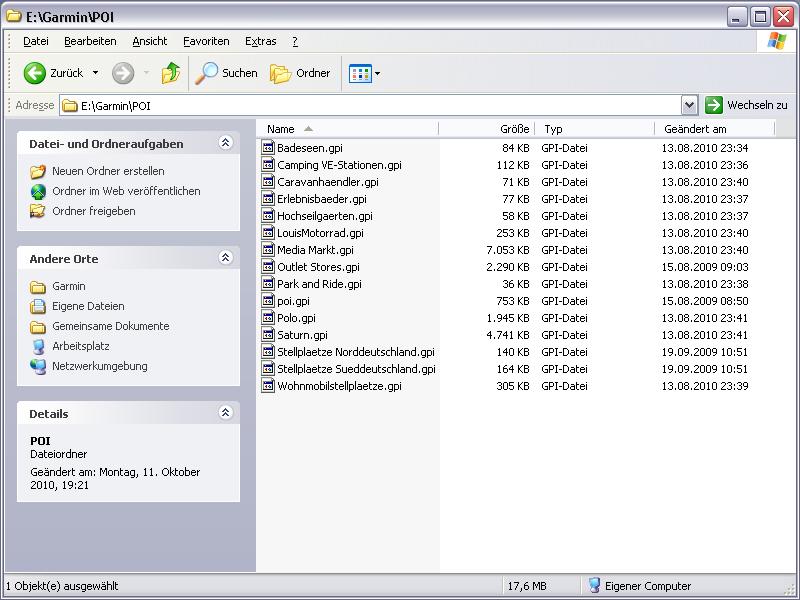

    ja gut, für den betrieb nicht wirklich, jedoch habe ich noch ein anderes problem dargestellt und da geht es im weitere details und vermutlich bräuchte ich da die systeminfo...abgesehen davon bekomm ich irgendwie keine antwort mehr auf das andere problem mit der routenplanung...grüße.

    nein, bei 10 poi´s ist alles ok...die abhilfe soll jetzt dann aber nicht sein dass ich maximal 10 poi´s nur haben darf oder?
    Hallo, ich habe jetzt bei FW 4.10 am Oregon 400t das selbe Problem. Das Gerät bleibt hängen, d.h. die Info-Seite wird leer / ohne Text angezeigt und nichts geht mehr, außer kurzes Entfernen der Akkus. Dann startet O wieder normal.
    Besteht nicht auch die Möglichkeit, mehrere gpi-Dateien zusammenzufassen?

    Im Prinzip geht das, aber die POIs von der Garmin-Seite lassen sich nicht rückkonvertieren.
