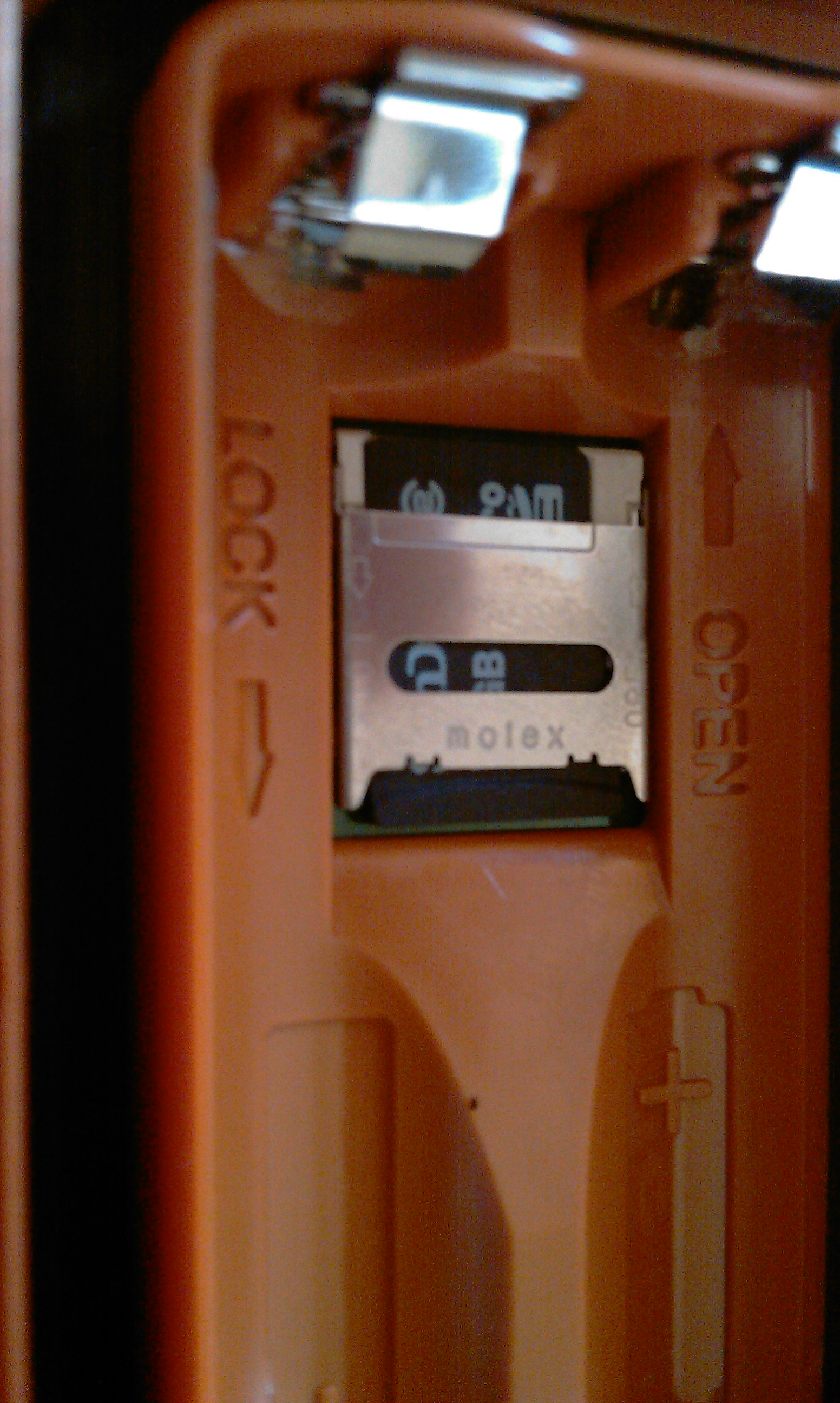

    Das größere Problem bei allen Oregons und Dakotas dürfte sein, beim Akku-Wechsel die SD-Karte nicht zu verlieren: Es geht mir nicht in den Kopf, warum es nicht möglich gewesen sein soll, die SD-Karte ordentlich zu verankern.
    Und in der Hosentasche oder bei Nacht würde ich deshalb keinen Batteriewechsel versuchen.
    Neben dem schlechten Display ist die miserable SD-Kartenhalterung m.E. der größte Schwachpunkt dieser Geräte.

    Ich bin mit dem 450 sehr zufrieden. :)
    Das Display mit den Beleuchtungseinstellungen ist gut gelöst und gerade bei Sonneneinstrahlung sehr gut ablesbar.
    Die Akku´s lassen sich problemlos wechseln.
    Die SD-Karte ist optimal gelockt und ich verstehe nicht wie man die verlieren kann
    (ich habe bis jetzt ca. 30 mal die Akku´s gewechselt).
    Das ist meine subjektive Meinung :D
    Gruß
    Thomas

    ich kann und möchte niemand daran hindern, dieses Display und die Kartenhalterung als gelungen zu bezeichnen.
    Meine Meinung (und da vergleiche ich Orgeon / Dakota mit einem Legend HCx):
    Beim Legend beides super, bei Oregon / Dakota die SD-Halterung = Totaler Missgriff. Die Karte hält doch nur, so lange die Batterien eingelegt sind, entfernt man die Batterien, ist die SD-Karte lose. Die Blechhalterung rastet doch nirgends ein.
    Also versuche mal jemand "in der Hosentasche" den Batteriewechsel.
    Und vom Display sind 90% derer, deren Meinung ich dazu lesen konnte, die einen Oregon zum Fahrradfahren verwenden, meiner Meinung: SEHR verbesserungsfähig und eigentlich zum Fahrradfahren ungeeignet.
    Gruß
    pius
  • Beim Legend beides super, bei Oregon / Dakota die SD-Halterung = Totaler Missgriff. Die Karte hält doch nur, so lange die Batterien eingelegt sind, entfernt man die Batterien, ist die SD-Karte lose. Die Blechhalterung rastet doch nirgends ein.
    Bei meinem ist die SD-Karte fest.
    Blechhalterung nach unten drücken und in Richtung "Lock" ziehen.
    Außerdem ist die Halterung eine Standard-Halterung von der Firma MOLEX, und die Firma weiß was sie verkauft.
    Gruß
    Thomas

    Danke für den Tipp !!!
    Ich muss zugeben, dass ich noch nie auf die Idee gekommen bin, das Teil zu verschieben.
    Und in den Bedienungsanleitungen steht darüber auch nichts, also habe ich mich gewundert, warum das Blech beim Drücken nicht irgendwie einrastet und mich dann auch über den vermeintlichen Fehler geärgert.
    Nehme also meine diesbezügliche Kritik zurück und bedanke mich nochmals für die technische Aufklärung!
