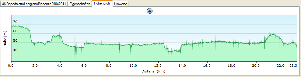

Hallo zusammen,
ich habe mit meinem Garmin Oregon 450t folgendes Problem: in den aufgezeichneten Tracks gibt es viele Ausreisser / Zacken im Höhenprofil, die nichts mit dem wirklich zurückgelegten Weg zu tun haben. EIn Beispiel dafür könnt Ihr Euch hier anschauen:
Beim Aufzeichnen des Tracks auf der Strecke wird mein Standort und die Route zuverlässig aufgezeichnet, auch sonst habe ich eigentlich keine Probleme mit dem Gerät.
Habt Ihr so etwas schon einmal gesehen? Googlen und die Suche hier im Forum hat nichts ergebn, Supportanfrage bei Garmin läuft.

    Die Zacken könnten daher kommen, dass du das Gerät bedient hast. Einmal etwas beherzt auf den Bildschirm gedrückt, sind ca. 5 Hm.

    Hallo, danke für die Antwort.
    In der Tat scheint es so zu sein, daß beim Drücken des Touchscreens die Höhenanzeige in der beschriebenen Weise reagiert, habe ich auch in einem anderen Forum bestätigt bekommen. Wenn ich das jetzt ausprobiere, bekomme ich Ausschläge von bis zu 10 Hm hin. Da ich auf Touren häufig auf dem Gerät rumdrücke (bin halt ein Spielkind ;)), kumuliert sich das doch ganz schön heftig.
    Mich wundert nur, daß dies nirgends beschrieben ist. Ist doch wichtig zu wissen als Anwender.

    Jenachdem wie der Höhenmesser eingestellt ist, hat man entweder die barometrische oder die GPS-Höhe im Track. Die GPS-Höhe kann je nach Empfangslage recht große Ausreißer haben.
    http://garminoregon.wikispaces.com/Altimeter
    Bei mir (mit dem Dakota 20) ist die Höhensumme ziemlich daneben (viel zuviel Gesamt-Anstieg und Gesamt-Abstieg), solche großen Zacken habe ich allerdings noch nicht gesehen. Ich verwende die barometrische Höhe im Track und QLandkarteGT zur Auswertung.
