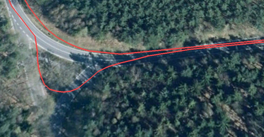

    Na ja, das sieht aber ganz nach Schummelmodus "auf Straße zeigen" aus. Da werden die Punkte generell mittig auf der befahrenen Straße gezeigt.
    Ich habe einen track aufgezeichnet. Den "Schummelmodus" auf Straße zeigen gibt es nach meinen Kenntnissen nur beim Routing. Hast Du ein anderes Gerät? :confused:
    Noch ein Beispiel von gestern:
    Unsere Firma baut gerade einen Kreisverkehr, der noch in keiner Karte enthalten sein kann. Ich könnte jetzt das Projekt mit den zur Zeit vorliegenden Zwischenbauzuständen drüberlegen und dann würde man sehen, wie genau die Aufzeichnung auch im Nadelwald war:
    Selbst die Fahrbahn des bereits fertigen Abschnittes wurde korrekt aufgezeichnet.

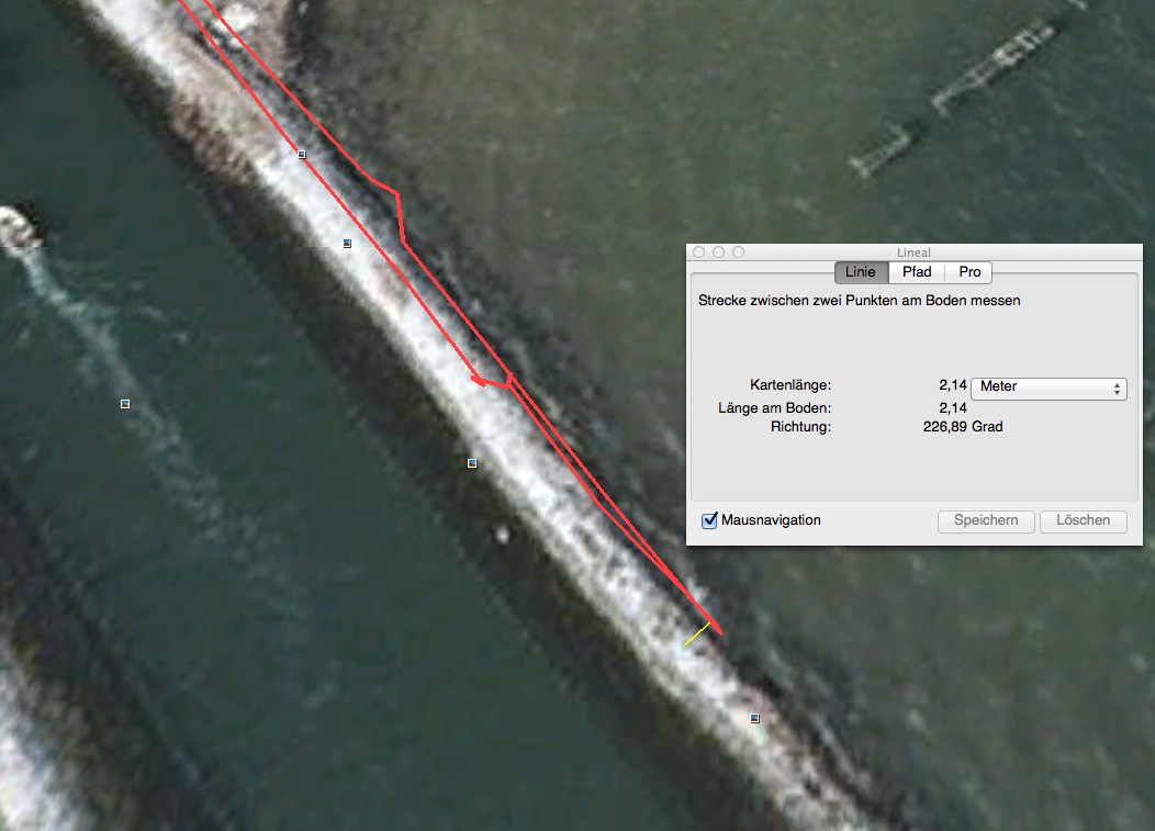

    So, bin gerade wieder zurück von einem Spaziergang auf dem Dänholm. Garmin Oregon 650 steckte in der umgehängten Fototasche und hat den track aufgezeichnet. Modus auf Straße zeigen gibt es da nicht, war auch keine Straße da: Ich bin auf eine Mole gegangen. Die Mole ist ungefähr 4 m breit. Sieh selbst:

    Ich bekomme vor staunen den Mund nicht zu. Das ist ja schon als mustergültig zu bezeichnen. Das ist vermutlich ein Vorzeigeteil und wurde versehentlich ausgeliefert.
    Oder ist das evtl. ein Gerät der 2.+++ Serie und bestätigt somit das Gerücht
    .....Ein weiteres Gerücht behauptet dass in der 1. Serie defekte Empfänger verbaut wurden...
