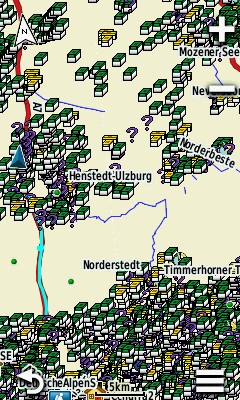

    Das Problem existiert immer noch, auch nach FW 3.50
    Auf der Karte sieht man das ganze GPX-Dateien aus der GGZ-Datei in der Anzeige fehlen:

    der Fehler tritt in der 3.60 noch immer auf /the error still occures in Firmware 3.60
    siehe cache 10+27 /look at cache 10+27
    in der Cacheliste vorhanden:
    in der Detailansicht auch:
    auf der Übersichtskarte nicht:
