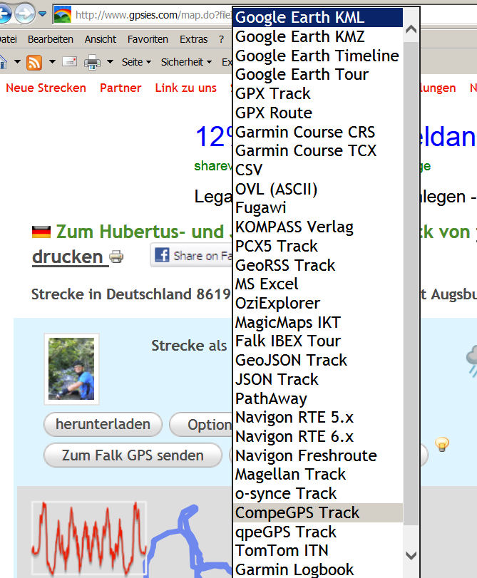

  • Guck mal: Was sich alles Track nennen darf. ;)
    Die Frage wäre nicht womit runtergeladen, sondern welches Dateiformat.
    Ist es Garmin gpx geht sogar einfaches kopieren per Explorer.
    Ist es nicht Garmin Format wird er dir am OREGON so oder so nicht angezeigt
