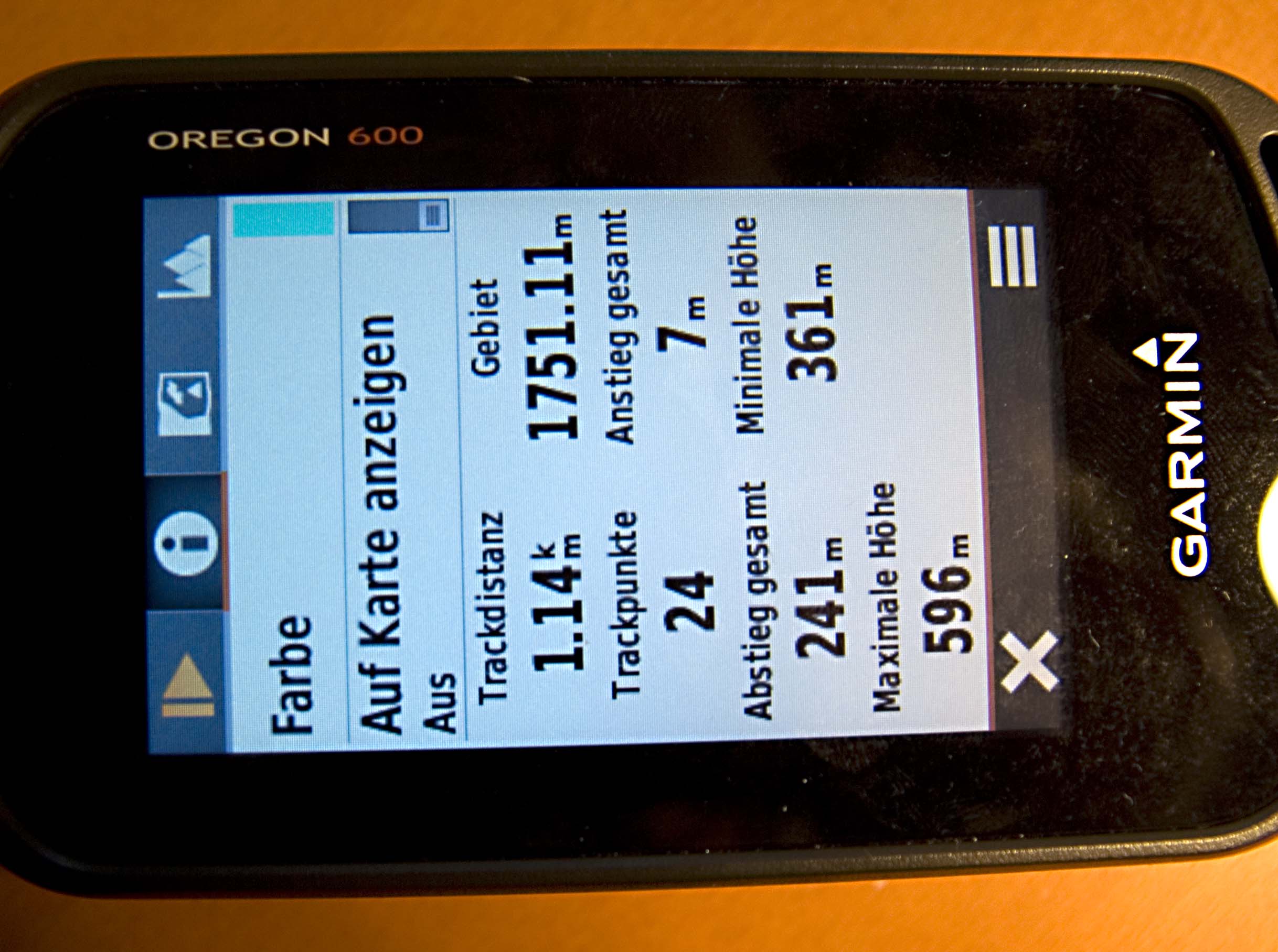

  • Hallo!
    Wenn ich im Track Manager den entsprechenden Track, und das Info Symbol anklicke, erscheint bei meinem Gerät das Fenster wie im Foto laut Beilage.
    Die Zeile „ Hike Up & Down mit Sternsymbol“ wird nicht angezeigt!?
    Softwareversion: 3.60
    Hab ich bei den Einstellungen etwas übersehen/falsch gemacht?
    Danke für weitere Hilfe
    Rudolf
  • Es scheint so dass der Track auf dem Foto noch aktiv ist, er ist nur angehalten. Du musst ihn abspeichern.
    Oben das linke Symbol drücken, dort dann das Speichern-symbol drücken dann ist der Track im Trackmanager gespeichert und kann archiviert werden wie beschrieben.

    That is the Current Track, as BIGSOCK explains:
    Save the current track, then use Track Manager to archive.

    bei deinem bild handelt es sich um einen nicht gespeicherten track du musst ganz oben links auf das erste symbole drücken dann kommt ein neues bild nun musst du auf die diskette drücken (speichern) hier kannst du auch einen namen vergeben......... dann wie bereits oben beschrieben. kann man aber auch alles googeln.:)
  • Alles O.K.
    Herzlichen Danke für die Informationen.
