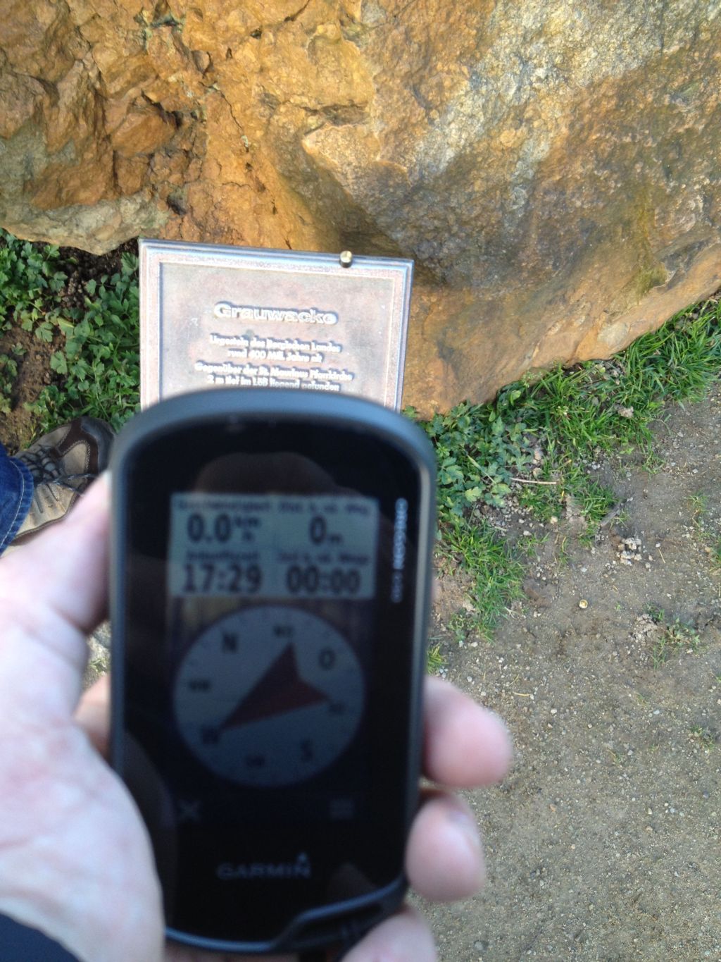

    Schon mal damit raus gegangen? Bei mir am Schreibtisch bekomme ich auch kein Gerät kalibriert. Zu viele Fremdfelder. In der freien Natur geht es hingegen bei allen ohne Probleme.
  • Former Member
    0 Former Member
    Moin Kiozen,
    klar, grundsätzlich draußen im Garten kalibriert, mit mehreren Metern Abstand zu Stein und Blech. Beim O450 hat die Kaibrierung sogar immer auf dem Balkon problemlos geklappt (mit dem nötigen Feingefühl :).
    Ejtsch-Pi
