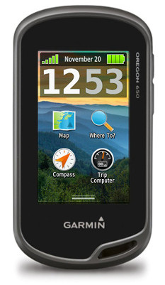

Wie kann ich dieses Hauptmenü einstellen?
Former Member
Former Member
Ich habe dieses Bild vom Hauptmenü eines Oregon 6xx gefunden, schaffe es aber nicht mein Gerät so einzustellen.
Weiß jemand wie es funktioniert und kann mir helfen?
Gruß Gerd

    Hallo Gerd,
    sieh mal unter Einstellungen -> Hauptmenü
    und auch unter Einstellungen -> Hauptmenü -> Optionen (Taste unten rechts) -> Untermenü
    Falls Du Bedenken hast, etwas irreparabel zu verstellen, kannst Du zuvor Deine Nutzerprofile sichern.
    Du findest den Ordner auf dem Gerätespeicher im Ordner GARMIN -> Profiles
    Es kann eigentlich nichts kaputt gehen, ... also einfach mal die Einstelloptionen selbst ausprobieren.
    Gruß & Good Luck
    Jochen

    Einstellungen-Hauptmenü-(dann re/unten im Untermenü) Status auswählen fertig, Die anderen Icons ganz einfach wie bei einen Smartphone verschieben. Nicht vergessen wenn alles paßt Datenfelder sperren und die Konfiguration als beliebiges Profil abspeichern. Aber laß die originalen Profile trotzdem am Leben.
    L.G
    R.
