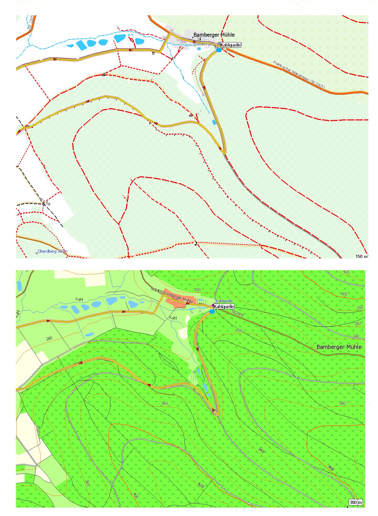

    durch zufall habe ich gerade gesehen was ich mir schon immer gedacht habe............ vergleich openmtb map und topo deutschland
    die gleiche wege aber hier sind schon abweichungen erkennbar das eine ist eine topokarte und das andere ist eine openmtb map karte die ja von usern aufgrund ihrer aufzeichnungen erstellt wird.
    so welche karte ist nun perfekt, keine denke ich mal.
    am wochende werde ich diese strecke aufzeichnen, sie wird dann irgendwo dazwischen liegen, hängt nun davon ab wie breit der weg ist fahre ich eher rechts oder links...........
    soll ich nun sagen mein oregon ist schlecht oder soll ich sagen die karten sind müll :)
