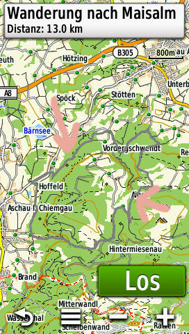

Hallo zusammen,
habe mir bei komoot.de eine Route erstellt und diese als .gpx Datei gespeichert.
Diese GPX-Datei habe ich in den Garmin/GPX Ordner kopiert. (so wie es in zahllosen Tutorials zu sehen ist).
Leider zeigt mir mein Garmin nach dem Start nur die Tracks an, welche ich selbst durch gehen erstellt habe.
Meinen hochgeladenen Track zeigt er nicht an. Habe ein Problem mit dem Dateinamen vermutet, aber es ist vollkommen egal wie ich ihn nenne.
Ich krieg das Ding einfach nicht dazu, den Track anzuzeigen.
Kann mir jemand von euch einen Tipp geben, wie ich es hin bekomme?

    Ich war vorhin mit dem Mountainbike auf dem Berg (ohne Tracks oder Routen...), bin eigentlich recht entspannt. Lassen wir das doch so :)
    (beim Upload des Bildes über die Foreninterne Funktion bringt er die Fehlermeldung "undefined".... naja, sei`s drum. Bleibt das Bergpanorama halt hier.)
    Hat nun jemand eine Ahnung woran es liegt dass mir mein Garmin die Route nicht anzeigen will?

    Dein "Track" wird mir sowohl in Basecamp als am Gerät angezeigt. Es ist ein Track, keine Route.
    Die Farbe ist etwas blöd, man muss ihn schon mit der Lupe suchen.
    Nicht im Routenplaner sondern im Trackmanager suchen.
