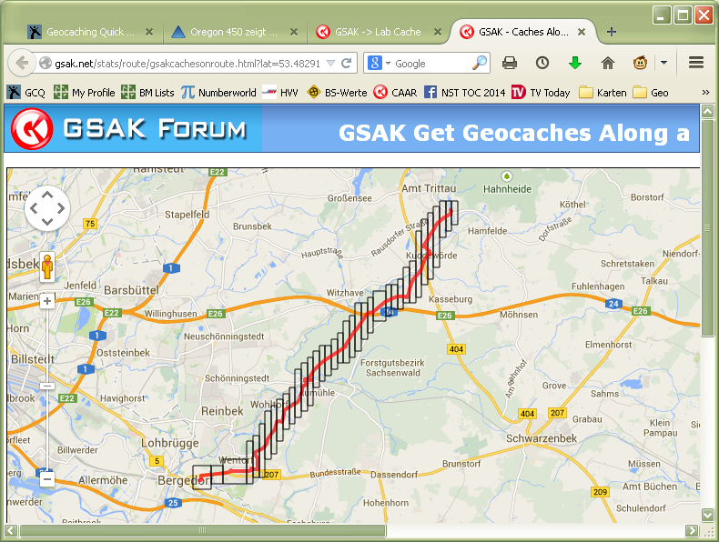

    Die von Komoot gesicherten "Routen" sind als GPX-Tracks gespeichert.
    Weder MapSource:
    noch GSAK:
    haben ein Problem damit.
    Der Gerätetest folgt gleich.
    Hans

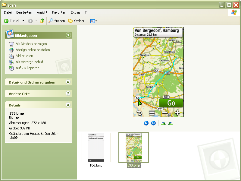

    Und hier die Screenshots vom Gerät:
    Der Vorschlag, den Track hier hochzuladen ist sicher recht hilfreich. ;-)
    Hans
