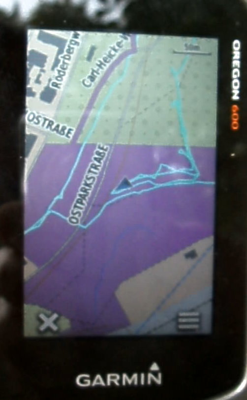

Problem 1:
Wenn die Tracknavigation aktiviert ist, leuchten in ungegelmäßigen Abständen violette Segmente kurz auf , je nach Standort an verschiedenen Stelle des Displays, vor allem in Waldgegenden, hier mitunter im Sekundentakt. Dies hat aber keinen Einfluss auf die Trackaufzeichnung. Dieses Phänomen ist bereits bei den älteren Versionen aufgetaucht. Ein Hardreset hat keine Abhilfe geschaffen.

    Problem 1 habe ich auch, wobei ich keine Einschränkungen außer der optischen Irritation festgestellt habe! Oregon 600, 3 Monate alt. Ich denke, es ist eine Treiber- oder Hardware-Eigenschaft. Glaubt ihr, dass das einmal abgestellt werden kann?

  • Hallo zsammen,
    ich danke für die Antworten. Inzwischen weiß ich von anderen Oregon-600-Nutzern, dass sie mit den violetten Segmenten das gleiche Problem haben. Bei anderen hingegen taucht es nie auf. Ich vermute daher auch, dass es mit der Hardware zu tun hat, und werde mich deshalb an Garmin wenden.

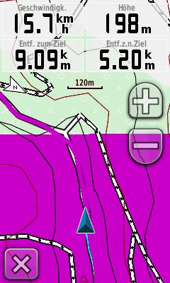

    Mit den violetten Segmenten bei einem aktiven Track kämpft Garmin seit Jahren. Beim Oregon550 war es anfangs so schlimm, dass Tracks nur inaktiv nutzbar waren.
    Nach einem Update trat das aber nur sporadisch auf. Auf jeden Fall nicht "betriebsverhindernd".
    Hier ein Bildchen aus 2010:
  • Hallo Speichennippel,
    ich danke Dir für Deine Antwort. Inzwischen habe ich bei mir herausgefunden, wie die violetten Sektoren vermieden werden können. Es liegt an der Kartenaufbaugeschwindigkeit. Die violetten Sektoren tauchen nur auf, wenn hier auf "Schnell" eingestellt ist. Bei der Einstellung "Normal" bleiben die Störungen aus.
