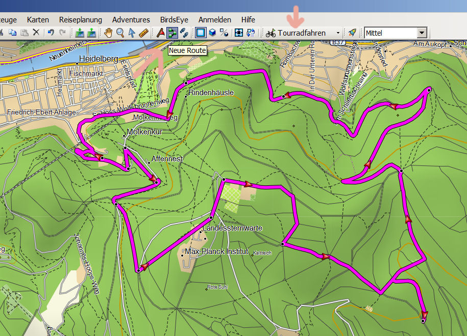

    Hat mich eh gewundert, dass Du eine Route mit Start-Ziel planst.
    Die TransAlpine ist doch recht überschaubar. Also was anderes als eine (Straßen-) route durch Europa zusammen zu klicken.
    Auf Deutsch: Geh mal in Basecamp mit der rechten Maustaste oben auf die graue Leiste (wo Datei-Bearbeiten-Gerät-usw. steht).
    Dann setzt du so ziemlich alle Haken, damit du die Werkzeuge hast.
    U.a. die Werkzeuge und die Profile. Nun hast du ein Routenplanungssymbol.
    Mit dem klickst Du rundum :) schon hast Du deinen Rundkurs.
    Nun kannst/könntest Du sowohl mit der Gummibandfunktion als auch mit den Profilen (statt Tourenrad = Mounteinbike z.B.) neu berechnen lassen, was auch den Schwierigkeitsgrad
    schwierigkeitstyps
    verändert.
    Sofern es in den Alpen alternativen gibt. :)
    So würde ich jetzt die nächsten Tage ein bisschen spielen.
    Learning by doing. Ein Rundkurs mit der TransAlpine und Basecamp ist null Problem.
    (Ein paar Luftlinienübergänge habe ich auch eingebaut; einfach das Profil auf Direkt umschalten)

    Hallo SMITHY1,
    danke fuer Deine Infos. Hatte jetzt mal Gelegenheit mit BaseCamp zu spielen. Wenn man weiss wies geht ist es wirklich einfach :o.
    Danke fuer Eure Hilfe.
    gruss
    martin
