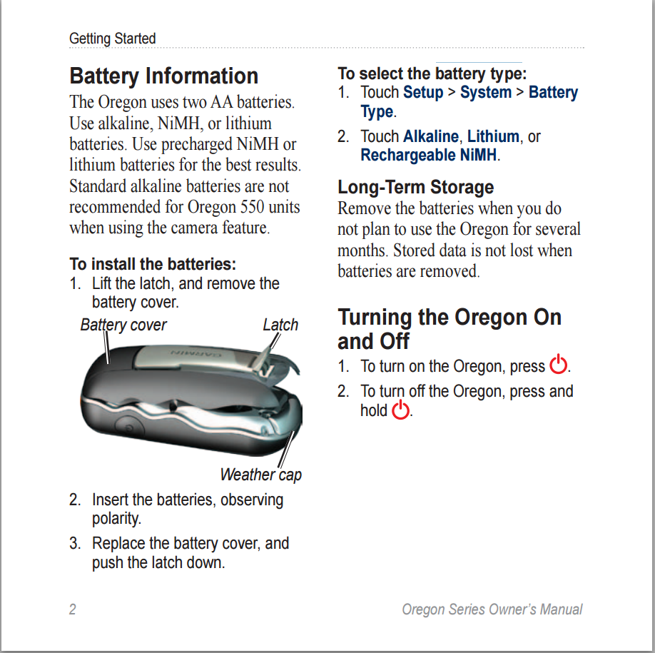

    Nachfrage: Ich stelle mich wahrscheinlich äußerst doof an :o... Aber kann mir bitte mal jemand verraten, WO/Wie ich die Hintergrundbeleuchtung aus- bzw. wieder anschalte??? Ich finde nichts im Handbuch.
  • Beim 450 ist es so, dass ich nur kurz die Power Taste drücken muss, dann kann ich die Hintergrundbeleuchtung einstellen und das Display sperren gegen Berührungen wenn ich dies möchte.
    Probiere dies mal
