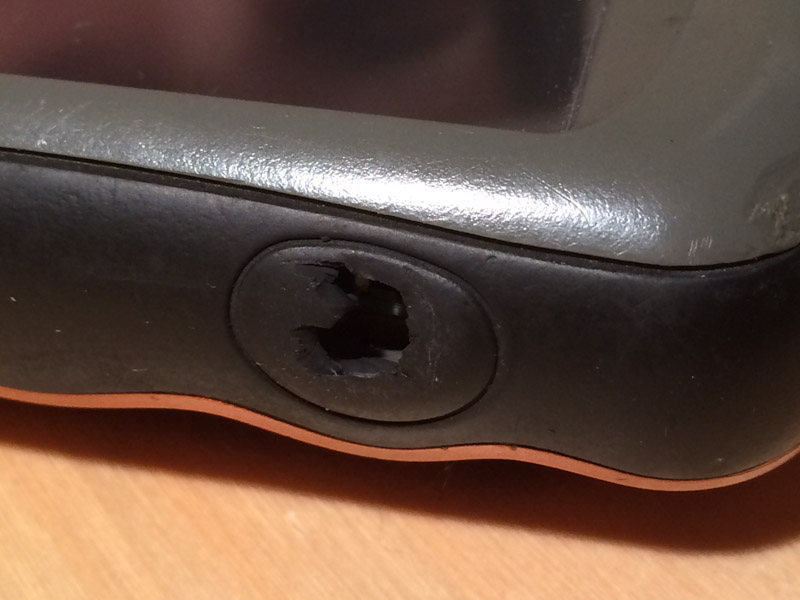

An meinem Oregon 300 löst sich leider das Gehäuse im Bereich des An- / Ausschalters auf. Anfangs war der Schalter nur etwas schlechter zu bedienen, inzwischen ist ein großes Loch drin.
Ist es möglich, das umlaufende Gummi irgendwie zu ersetzen? Es wäre schade, das undichte aber ansonsten funktionsfähige Gerät nicht mehr verwenden zu können.

    Hallo,
    uh, sieht nicht gut aus! Ähnliches war einem Kollegen passiert; der hat das Loch mit einem Schlauchflicken für Fahrradreifen repariert. Vorgehensweise wie bei einer Schlauchreparatur (nur halt ohne Aufpumpen! ;-)); hält nach etwa einem Jahr noch immer. Das gesamte Rundum-Gummi würde ich nicht ablösen wollen; ist irgendwie verklebt.
    Viele Grüße
    Stefan
  • Da gibt es "Super Patch" von ParkTool . Ist selbstklebend und hältere super. Habe u.a. schon zwei Stellen meines Fahradsattels damit geklebt.
