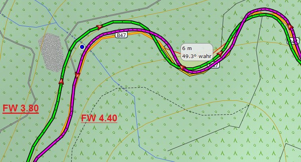

    GPS Genauigkeit:
    Ich hab die Erfahrung gemacht dass die OSM Karten auch oft daneben liegen und die Aufzeichnung des Oregon genauer ist.
    Beispiel, Oregon (4.4) - Magenta ist hier genauer als die Vektorkarte (vergleichen mit Rasterkarten, Topo, OSM):
    Ist zwar Richtig, die Genauigkeit des Oregon könnte besser sein, mir ist bisher aber noch kein aktuelles Gerät (abgesehen von GPSMAP 64s nicht getestet)
    untergekommen was besser aufzeichnet, darunter waren Garmin Edge, Monterra, Twonav Sportiva/Anima/Aventura, Samsung, Apple 4s, Motorola, Polar, o-synce.
