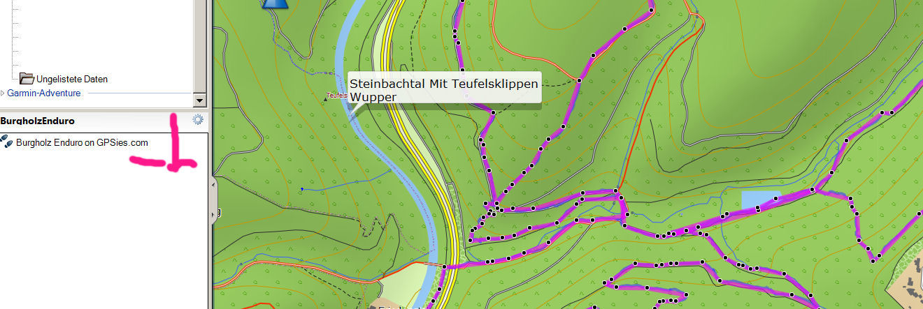

  • Former Member
    0 Former Member over 9 years ago
    Aus einem der letzten Threads schwirrt bei mir in Basecamp noch ein Track von gpsies rum.
    Dabei sehe ich, dass das "com" im Namen steht.
    Ich würde den Track/Route vor der Übertragung einfach mal umbenennen.
