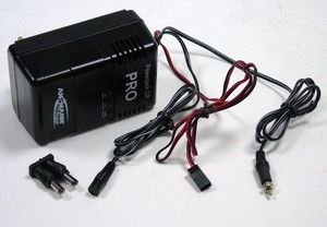

    Ich habe ein Ladegerät, welches 3 total unterschiedliche Geräte (Akkus) gleichzeitig lädt
    http://i.ebayimg.com/t/Ansmann-Gara-Powerjack-GP-Pro-RC-Caricabatterie-Per-Radio-trasmittente-/00/s/NTA0WDcyOA==/z/CjsAAOSwo0JWHNU7/$_35.JPG
    An einer Quelle ist die Funke, bestückt mit 8 Eneloops.
    An der zweiten Quelle ist der Glühkerzenstecker, bestückt mit einem 3000er NiMH Akku.
    http://www.rc-toy.de/cosmoshop/cgi-bin/lshop.cgi?params=k_3gpl
    An der dritten Quelle ist ein sog. Hump Pack. (5 Akkus zusammengepackt)
    https://www.conrad.de/medias/global/ce/2000_2999/2000/2060/2069/206975_LB_00_FB.EPS.jpg
    Jeder Ausgang hat sein eigenes Ladelämpchen.
    Einzig bei der mit Eneloops bestückten Funke erlischt die Ladekontrolle wenn sie voll ist.
    Weil die Eneloops den Zustand "melden".
    Die beiden anderen Geräte laden bis man sie entfernt oder zum St. Nimmerleinstag.
    Ergo: Wenn schon schlechte Elektronik, dann wenigstens gute Akkus.
    Wobei ich aus dieser Erfahrung die Spielchen mit dem Plastikteil nie und nimmer machen würde.
    Nicht wegen der Akkus, aber wegen dem Oregon. :cool:
