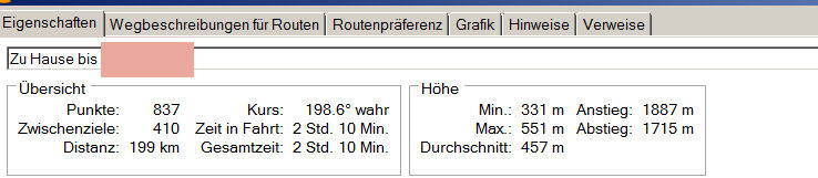

    Und da habe ich gerade einfach mal auf die letzte geguckt, die hat in Basecamp 410 Zwischenziele.
    Dann wird sie ans Montana geschickt
    Das Problem, dass dann irgendwas nicht richtig angezeigt wird, kenne ich nicht.

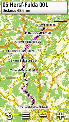

  • Und bei einer solchen Route erscheint auch der Los-Button? Normalerweise lösche ich in BaseCamp für meine Radtouren alle Zwischenziele heraus. Ich habe gerade aber Testhalber aus einem Track eine Route berechnen lassen. Hat 260 Zwischenziele. Diese habe ich ans Montana geschickt und ausgewählt. Für eine kurze Zeit, vielleicht 1 Sekunde, sehe ich die magenta Linie. Danach erscheint so etwas wie eine Krümelspur. Wenn ich hineinzoome sehe ich wieder die magenta Linie und ich sehe auch die Zwischenziele als Punkte. Aber der Los-Button erscheint nicht. Auch "Navigation anhalten" erscheint nicht im Kartenmenü. Es sieht so aus, als würde die Route einfach ignoriert.

  • DAs obige Beispiel z.B. stammt von einer "Reiseaufzeichnung" des Nüvi. Da hat mir der Verkehrsfunk mehrmals umberechnet und eine SUPER Strecke gefunden.
    Die habe ich dann in eine Route umgewandelt (Deshalb wohl so viele Zwischenziel) und dann ans Montana als Route geschickt.
    Die Einstellungen (Häckchen ) in Basecamp weiß ich nicht mehr.
    Seitdem bin ich die schon mehrmals mit LOS abgefahren.

  • Hier meine Route, wie sie auf dem Montana dargestellt wird, nachdem ich sie über Zieleingabe/Routen angewählt habe. Auch nach längerem Warten passiert nischt.
