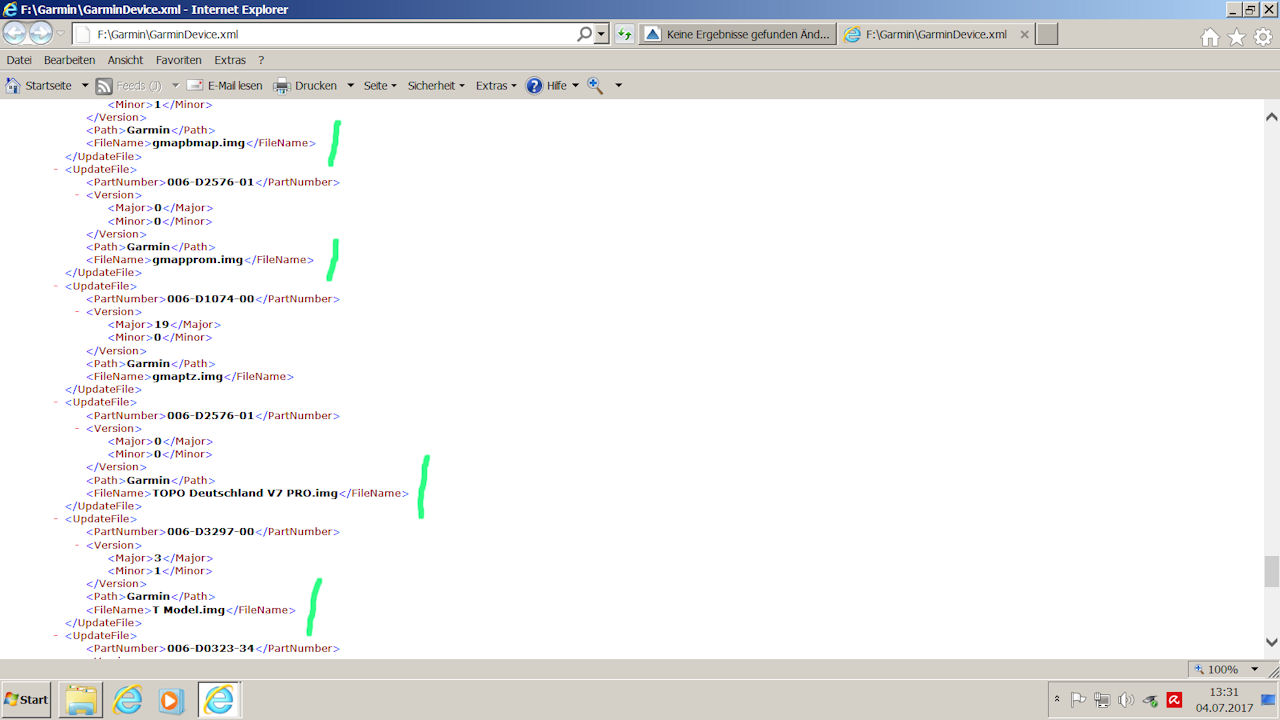

    Ich habe meine xml. Datei einmal mit einem editor geöffnet.
    Tatsächlich finde ich mehrere Stellen, die auf zwei verschiedene Opensource Karten hinweisen.
    Insofern sind dort tatsächlich "Reste"(?) von vergangenen Installationen.
    Ich wird dieser Nachricht mal folgen und die xml. umbenennen (dem Gerät wegnehmen). Wenn das gerät diese dann neu schreibt wäre ja alles gut.
    Ich will sie (noch) nicht editieren, weil ich eben nicht genau weiß welche Daten zu löschen und welche zu behalten sind. Was für Löschungen also gut wären und was für Löschungen das System beschädigen/beeinträchtigen.
    Ich bleibe dran.

  • Ich wird dieser Nachricht mal folgen und die xml. umbenennen (dem Gerät wegnehmen). Wenn das gerät diese dann neu schreibt wäre ja alles gut.
    In diesem Zusammenhang sollte es doch ausreichen, die GarminDevice.xml im Gerät "auszuschneiden" und auf dem PC zwischenzuspeichern (somit wäre sie ja auch gesichert). Bei Bedarf kann sie dann zurückkopiert werden.
    Warum also der Umweg über das Umbenennen in .bak?
