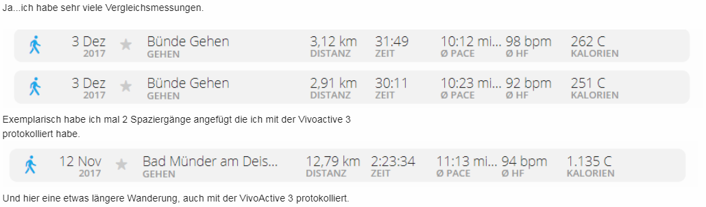

    Scheinbar passt die Berechnung der Aktiven Kalorien im Orgeon 700 nicht. Ich habe am 21.12 eine Wanderung von 9,2 km durchgeführt. Dabei wurden mir bei 1,51 Stunden und einer Ø HF von 115 (Max: 143) ca. 350 Kalorien angerechnet. Dieses kann meiner Meinung nach nicht korrekt sein. HRM Quelle war hierbei meine VivoActive 3 per ANT+ mit dem Oregon 700 verbunden.
    Ich habe Vergleichsmessungen von Wanderungen und Spaziergängen meiner Vivoactive 3 beigefügt:

    ich kenne das Oregon zwar nicht, möchte mich aber trotzdem mal in die Diskussion einmischen weil ich das Gefühl habe, dass hier zwei verschiedene Größen verglichen werden.
    Welche Werte in der Vergleichsmessung sind nicht plausibel? - Ich finde die eigentlich stimmig
    Welchen Wert zeigt das Oregon bei den Kalorien eigentlich an? Die Summe?
    Können wir die Werte vom 21.12. auch mal sehen? ich sehe nur die Werte vom 03.12.

    Die Werte sind vom 31.12. und meiner Meinung nach zu gering.

    Danke. Noch einmal zum Verständnis:
    Am 03.12. hast Du für ca. 3km ungefähr 260 C verbrannt.
    Am 31.12. hast Du für ca. 9km ungefähr 350 C verbrannt - Es geht in Deinem Post um diesen Wert?

    Genau so ist es, dabei ist zu berücksichtigen das die 3 km ein Spaziergang waren und die 9 km eine Wanderung im Gebirge.
    Garmin Connect Daten
    Ich habe eben gesehen das die Herzfrequenz scheinbar nur ca. 8 Minuten mit geschnitten wurden, möglicherweise liegt es daran.

    Da der Kalorienverbrauch auf Basis der Herzfrequenz berechnet wird, sind die fehlenden Werte die Ursache für den relativ geringen Wert. Hast Du das Armband zu locker gehabt oder ist es auf das Handgelenk gerutscht? - Wie auch immer. An der Rechnung ist erst einmal nichts falsch, oder?
