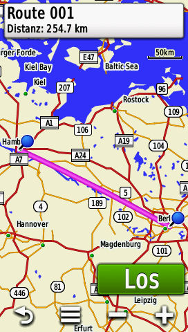

Ich suche nach einer Möglichkeit, mit meinem Oregon 650 die Entfernung und die Richtung zwischen zwei Wegpunkten zu ermitteln, auch wenn ich NICHT auf einem der Punkte stehe.
Beispiel (nur zum Verständnis) Ich bin in Köln und möchte die Entfernung und Richtung von Hamburg nach Berlin haben.
Habe da nichts brauchbares gefunden.

    Ja, erster Schritt würde so aussehen.
    Also erst als Route erstellen.
    Dann fehlt mir noch die Richtung (Also in dem Beispiel ca. 110°)
    Dafür auch noch einen Ansatz?

    Für Alles gibt es einen Ansatz. ;)
    Richtung in Grad von wo nach wo? (Köln-Hamburg, Köln -Berlin oder Hamburg-Berlin)
    Der Routenplaner haut nur so hin wie beschrieben:
    Route neu-Startpunkt Hamburg-Endpunkt Berlin-Karte anzeigen. So hast Du die Entfernung (Luftlinienrouting; Luftlinienentfernung) und die Richtung nach Süd-Ost).
    Auf der Karten/Navigationsseite kannst du einige Datenfelder einblenden. U.a auch den Kompass mit Richtungsangaben.
    Allerdings handelt es sich hier um die Angaben von Dir zuhause aus.
    Wenn du nun die Richtung in Grad von einem Punkt (an dem Du nicht bist) zu einem anderen Punkt haben willst, empfiehlt sich eine andere Vorgehensweise:
    Einstellungen-System-GPS AUS = Simulation.
    Zieleingabe-Städte-Hamburg (suchen)-MENÜ-"Hierher setzen" (oder so).
    Für dein Gerät bist Du nun in Hamburg.
    Nun Zieleingabe-Städte-Berlin- es wird Dir wieder die Entfernung, die Richtung "optisch" ect. angezeigt.
    Wenn du nun aber auf LOS gehst, kannst du die Kompassseite, oder ein Datenfeld auf der Kartenseite, mit den Richtungsdaten einblenden.
    Jetzt hast du also Entfernung, Richtung, und die anderen rund 50 Möglichkeiten der Konfigurierung der Datenfelder von Hamburg nach Berlin. .
