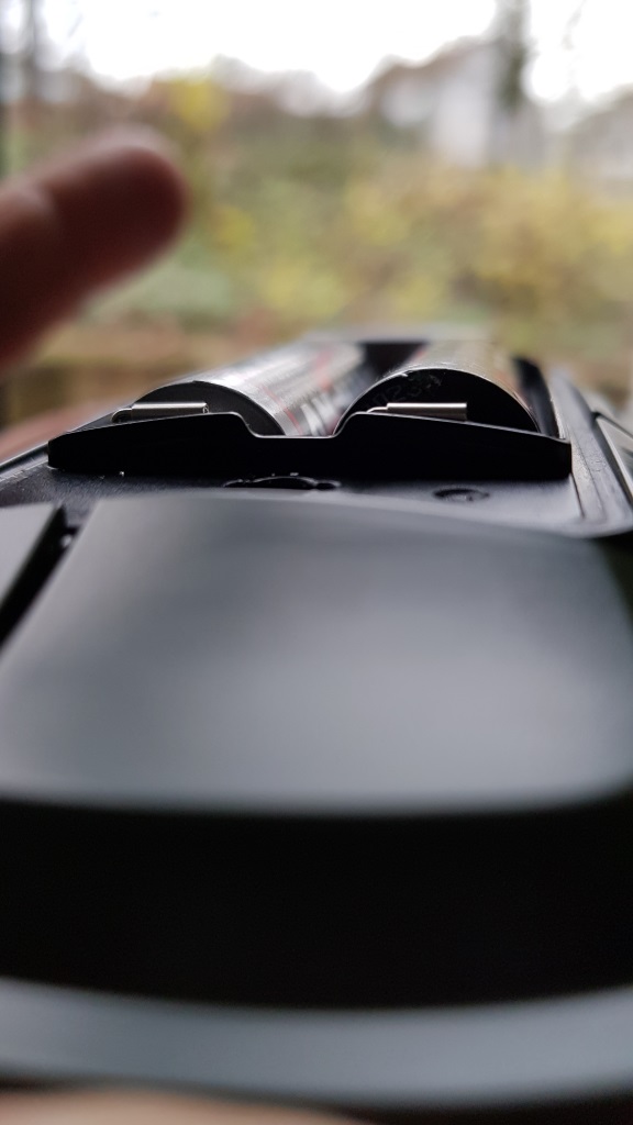

gestern habe ich meinen neuen Oregon 700 bekommen, und schon heute habe ich die ersten Probleme :confused:
Ich habe mir folgende Akkus dazu bestellt:
ANSMANN Mignon AA Typ 2850 NiMH
Leider passen diese zwar in das Batteriefach doch kann die Klappe dann nicht mehr verschlossen werden, da eine Akku weit raus steht. (siehe Foto dort sind es aber Batterien, bei diesen kann die Klappe noch verschlossen werden, aber auch hier sieht man schön den unterschied)
Ist das ein generelles Problem, oder bei mir nur ein Fehler ? Welche Akkus kann ich nutzen ? eneloops ?

  • Zu den Batterien: Akkus sind mitunter etwas dicker als Batterien. Akkus mitunter auch wieder unterschiedlich. Z.B gehen die schwarzen Eneloops nicht in meine Fenix Taschenlampe, (sind auch zu dick) die weißen dagegen schon.
    Musst Du testen. Aber normale Batterien passen schon? Wenn die auch nicht, hat dein Gerät definitiv einen Fehler.
    (Richtig eingesetzt ist natürlich Voraussetzung).
  • Bei meinem 1. Orgeon 7xx war schon etwas schwer. Tauschgerät hakt schon öfter, geht nicht richtig auf bzw zu. Im Oregon 600 gingen die gleichen Akkus viel leichter.

  • Ja, Batterien gehen, habe ich oben ja geschrieben...die sind aber auch kürzer und dünner...

    Das Akku Problem werde ich morgen angehen und mal schauen ob ich Akkus finde die passen. Schwarze Eneloop sind wohl zu dick, aber die weißen werde ich dann mal als erstes probieren.

  • Danke an alle für die Unterstützung..
    Das Problem mit dem Akku ist auch gelöst, ich glücklicherweise im MM die Akkus vor Kauf im Oregon testen können und die weißen 1900er passten rein.
