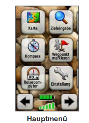

  • Nicht das Profil ist "klassisch" sondern die Bedienoberfläche.
    Der Aktivitätenmodus sieht nach dem einschalten so aus wie hier beschrieben:
    gpsradler.de
    Klassisch sieht das so aus wie bei den alten Oregons: auf der Startseite sind Icons für Karte, Zieleingabe,Höhenmesser, Einstellungen etc... vergleichbar zu dieser Ansicht
    gpsradler.de
