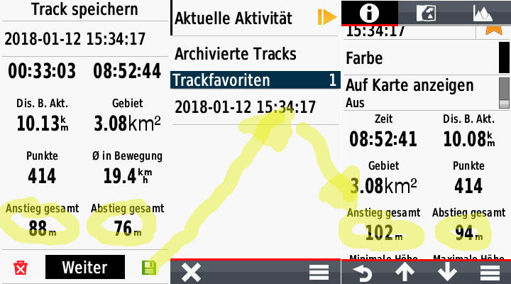

Ich bin mir nicht sicher ob es an der Firmware Version liegt, ich hatte das selbe schon einmal bei Version 3.40, dann war es wieder gut.
Jetzt taucht es mit Version 3.90 wieder auf.
Beim Start einer Fahrt stelle ich mit Zurücksetzen die Daten auf 0.
Nach der Fahrt zeigt er mir beim Speichern einigermassen plausible Höhenmeter auf/ab an.
Bisher war nach dem speichern in dem Track eine Abweichung von 0 bis 1 m, ich sehe das als Rundungsfehler.

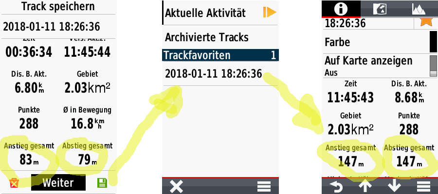

Jetzt aber macht er nach dem speichern aus 79m 147m - das ist schon krass.

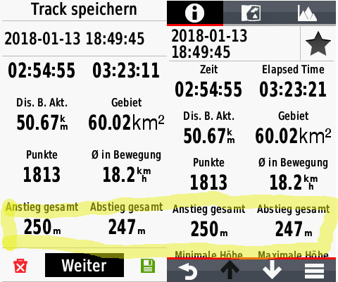

Seit dem Update auf 3.90 hatte ich das bei jedem Track.
Beispiel im Anhang
