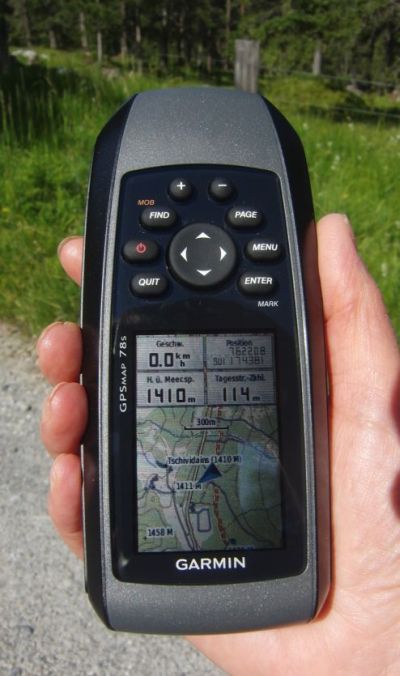

Former Member
Former Member
Exzellentes Display bei starkem Sonnenlicht in den Bergen.
(siehe angehängte Grafik)
Sehr guter Empfang bei sehr schneller Signalerfassung.
So machts Spass!

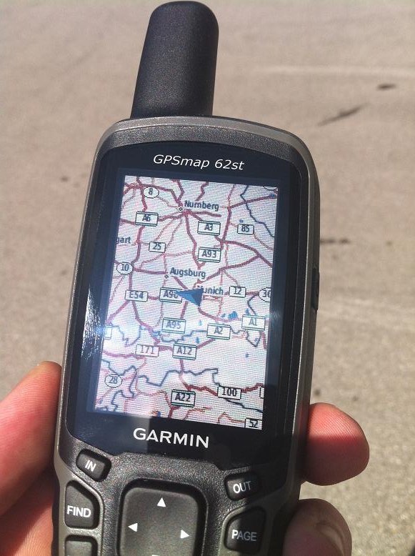

    Hallo GPSPOLY,
    danke fürs Feedback.
    Folgendes Bild gehört zwar zum GPSmap 62st, aber möchte ich nicht vorenthalten, da die Displays der 78er/62er-Geräte sich hier gleich verhalten.
    Bei direkter Sonneneinstrahlung ohne (!) Hintergrundbeleuchtung:

    Hallo Masherbrum,
    bei dem Foto von GPSPOLY sieht man als Datenfeld die aktuelle Höhe (Meter über Meeresspiegel). Da die 62er und 78er auf identischer Firmware basieren, frage ich mich nun, ob die Höhe und der Gesamtanstieg auch beim 62er als Datenfelder in der Kartenansicht angezeigt werden können. Das wäre nämlich ein langersehnter Wunsch vieler Oregon und Dakota Besitzer.
