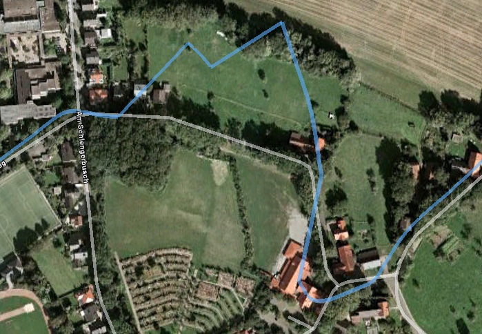

ich nutze seit Jahren ein GPSMAP60CSx zum Geocachen und zum "Openstreetmappen". Habe mir nun das 62S zugelegt und bin von den neuen Firmware-Funktionen begeistert.
Leider ist aber, zumindest mit aktueller Firmware, das 62S ein markanter Rückschritt in Punkto Genauigkeit. Wobei man beim Geocachen und Navigieren damit leben kann, ist das beim einzeichnen neuer Straßen und Wege in die OpenStreetMap sehr fatal.
Um dieses Problem mal darzustellen, habe ich mal eins, zwei Bilder aus einer Trackaufzeichnung mit dem Fahrrad herauskopiert. Beide Geräte waren bereits über eine Stunde angeschaltet und sind nebeneinander in am Lenker montiert in einem 30° Winkel nach oben, also eigentlich sehr gute Empfangsbedingnungen für beide Geräte. Die Tracks wurden zur gleichen zeit mit jeweils 1 Punkt / Sekunde aufgezeichnet.
Das 60CSx ist der rote Track, das 62S der grüne Track.
Bild 1: Das 62S neigt öfter zum überschießen. Das 60CSx hat damit sehr sehr selten Probleme.
Bild2: Das 62S trackt Zickzack, die GPS Firmware "verschluckt" sich, trotz gutem Empfang. Beide Richtungen auf dem selben Fahrradweg gefahren - Das 60CSx deckungsgleich, wie es sein soll. Das 62S nicht.
Bild3: Immer auf der richtigen Straßenseite gefahren, auf dem Rückweg eine Schleife.
Schön zu sehen wie deckungsgleich das 60CSx ist. Die Schleife überdeckt sich. Das 62S kommt da nicht heran. Und das 62S ist diesmal zu früh abgebogen.
Dazu sei gesagt, daß es klar ist, daß die Tracks nicht mit den Fotos deckungsgleich sind. Wohlaber kann man die Tracks untereinander vergleichen.
Dazu sind die Bilder nur Beispiele, um die Probleme zu verdeutlichen. Die Probleme sind an mehreren Stellen der Tracks zu sehen, man könnte also mehr Beispiele anbringen.
Meine Frage ist, ist bezüglich der GPS Firmware bezüglich dieses Problems etwas in Arbeit? Evtl. sollte dieser Thread in das Fehlerboard verschoben werden.
Das 62S ist ein sehr schönes Gerät, aber wieso solch ein Rückschritt bei der GPS Genauigkeit??
