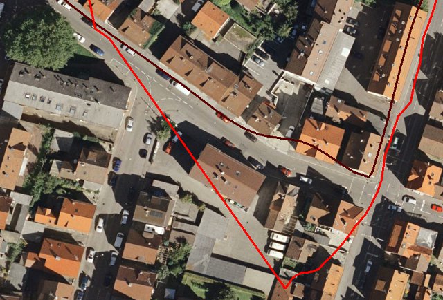

    Dies trifft leider NICHT IMMER zu! Auch die V2.40 hat nicht bei jeder Kurve einen Überschießer produziert. Und auch mit der 2.44B hatte ich schon weit mehr als einen Überschießer pro Aufzeichnung. Liegt es an den Empfangsbedingungen oder gar an der Geschwindigkeit mit der die Kurve genommen wird? Ich hatte den Eindruck, dass bei langsamen Kurven das Phänomen verstärkt zum Ausdruck kommt. Ist aber wie gesagt nur der persönliche Eindruck. Ein richtiges Muster konnte ich hinter dem Verhalten nicht ausmachen.
    Im Folgenden zwei Bilder die von rechts nach links durchfahren wurden. Dunkelrot ein 60CSx, hellrot die aktuellen Geräte mit V2.44B:
    http://s3.directupload.net/images/user/100817/bxgcpsh4.jpg
    Beispiel Überschießer 1 (V2.44B)
    http://s1.directupload.net/images/user/100817/2xcmp3vg.jpg
    Beispiel Überschießer 2 (V2.44B)
    Gruß hufux

    Ich hatte bei einem Kurztest auch das Gefühl, daß das Überschiessen mit 2.44B mit der neuen GPS Firmware 4.52 eher etwas zugenommen hat.
    Gruß
    Rob

    Bei dem ersten Bild wäre ich noch geneigt das schlechte Tracking den nahen Häusern und damit einem schlechten Satellitenempfang zuzuschreiben, obwohl andere Geräte es deutlich besser können.
    Das zweite Bild ist entspricht genau dem, was meine 2.44B auch produziert. Mich würde mal interessieren, wie der Track aussieht, wenn Lock On Road eingeschaltet ist. Muss ich bei meinem Gerät selbst mal testen.
    Gruß,
    Axel

    Mit Lock-On_roads habe ich es nicht versucht. Aber das ist auch keine wirkliche Alternative für mich. Lock-On-Roads ist prinzipiell AUS, da ich auch sehr viel offroad unterwegs bin. Darum wäre es erstrebenswert, wenn es auch so funktionieren würde.
