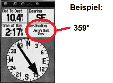

Kann man beim Garmin GPSmap 60csx, bei der Kompass Anzeige, ein Datenfeld so einstellen, dass es die Richtung in Grad anzeigt?

Page-Einstellung-STeuerkurs-Enter-oberstes Feld "Anzeige"-Enter-Grad einstellen .
Die Datenfelder selbst kannst Du im Kompass unter Menü-Datenfelder ändern-Enter-auf "Kurs" oder "Kursabweichung" umstellen.
Sag mal Bescheid ob Du es geschafft hast. Wenn nicht mach ich einen Screenshot.
PS: DieAnzeige bleibt natürlich leer bist Du eine (Luftlinien-) Route gemacht hast.

Hey Super! Es hat funktioniert :)
Danke für die schnelle Hilfe!
